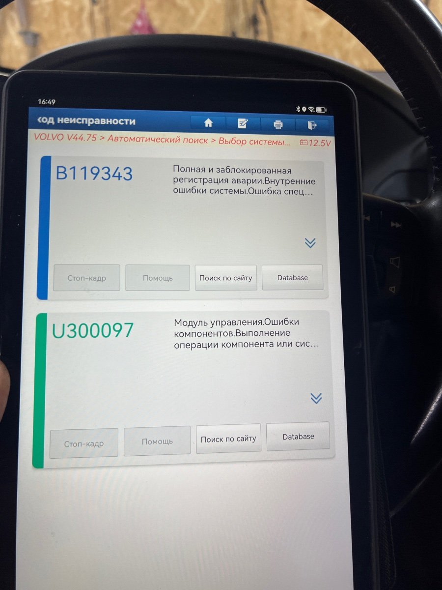

Машина Volvo s60 2013 года выпуска. Блок SRS bosch 0285011088_p31334279 c внешней памятью 95128. Восстанавливаем систему SRS после дтп.  Подушки и ремни все заменены на исправные (б/у). После чистки дампа в блоке SRS нет ошибок, из блока CEM ошибки тоже удалили,но на панели приборов все равно горит неисправность системы SRS. Подскажите,  в какую сторону смотреть. Родной дамп и чистый в прикрепленном файле.

при отключении подушки,ошибка пишется,но не стирается

Почищен не правильно, куча ошибок,

не совсем, ошибка по крашу
