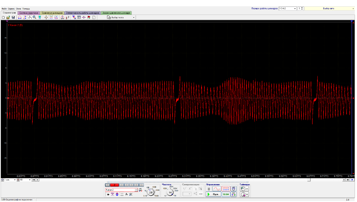

Опубликовано 8 мая, 20258 май comment_1302451 Достаточно ли просто в бутмоде считать flash & eeprom со старого эбу и записать в "новый" б\у эбу? В архиве со старого эбу через stflasher flash & eeprom и ST95160. При чём еепром считаная напрямую отличается от считывания флешером. Причина замены эбу не видит датчик коленвала при прокручивании. Датчик исправен, проводка тоже, осцилка в норме. Замена ДПКВ ничего не дала. Грешу на эбу, так корпус имеет подреждения небольшие, но могла попасть вода. Лампа иммо на старом эбу ведёт себя адекватно: при включении зажигания гаснет. Не уверен, что правильно считал через stflasher 1.6. Выбирал как январь 7.2, размер 90000, скорость 57600. С рено редко имею дело, кан клипа нет. Есть автоком, который его читает и вроде адекватно. STflasher_95160.rar Ссылка на комментарий https://www.auto-bk.ru/forum/topic/104349-dacia-logan-15dci-2007-%D0%B7%D0%B0%D0%BC%D0%B5%D0%BD%D0%B0-%D1%8D%D0%B1%D1%83/ Поделиться на другие сайты Поделиться Поделиться сообщением
