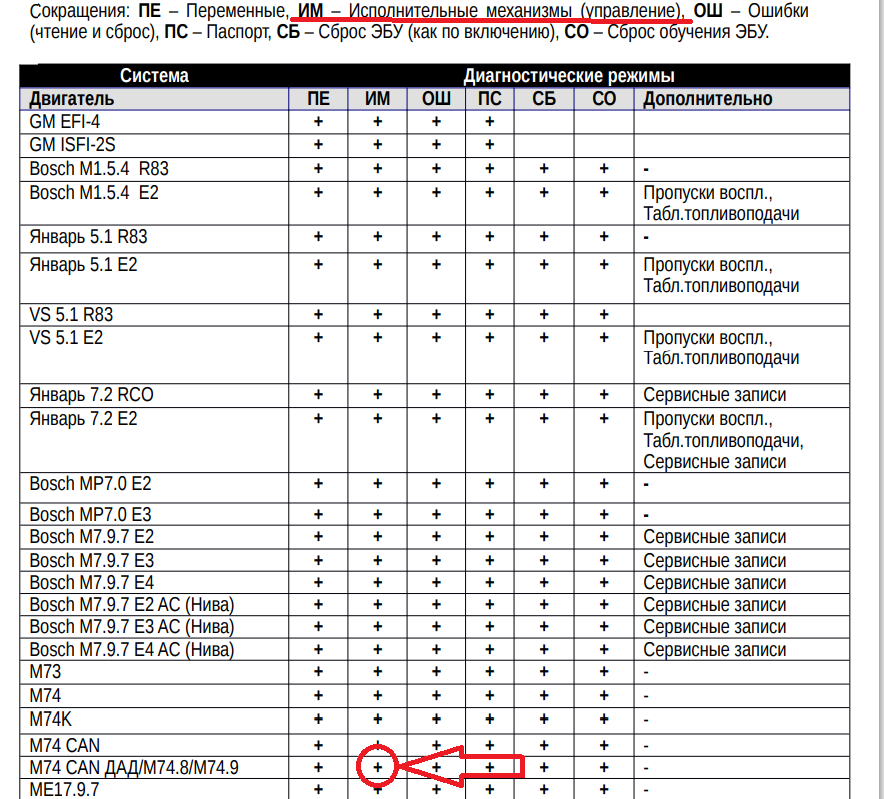

Опубликовано 4 июня, 20254 июнь Здравствуйте. У всех проблемы с блоками ваз м74.8 и м74.9 не работают исполнительные механизма?

Опубликовано 5 июня, 20255 июнь Автор 19 часов назад, Лександрыч сказал: На некоторых блоках не получается баланс форсунок. Где то встречал, что это глюк заводского ПО Да не только, у меня получается только обороты прибавить. Баланс форсунок наверное специально убрали, так как с 21г гранты только и приезжают с китайским форсунками. Пробовал и тульским сканМастером сегодня с утра, тоже исполнительные механизмы не работают.
Опубликовано 5 июня, 20255 июнь В 04.06.2025 в 10:43, Артем p005ym64rus сказал: Здравствуйте. У всех проблемы с блоками ваз м74.8 и м74.9 не работают исполнительные механизма? в этих эбу нет возможности реализовать управление исполнительными механизмами со сканера, учите матчасть.
Опубликовано 5 июня, 20255 июнь 7 часов назад, Широков сказал: в этих эбу нет возможности реализовать управление исполнительными механизмами со сканера, учите матчасть. Учим. Думаю матчасть для сканматика, это офф руководство.
Опубликовано 5 июня, 20255 июнь Поэтому считаю некорректным с Вашей стороны апелли́ровать избитыми фразами типа "Учите матчасть". Изменено 5 июня, 20255 июнь пользователем ansta
Опубликовано 6 июня, 20256 июнь 9 часов назад, ansta сказал: Поэтому считаю некорректным с Вашей стороны апелли́ровать избитыми фразами типа "Учите матчасть". так я не про Сканматик, а про аппаратную часть данных эбу.
Опубликовано 6 июня, 20256 июнь Речь не об аппаратной части, а именно о программном коде. Разработчиками ЭБУ не была заложена эта функция. Торопились ОЧЕНЬ видимо...
Опубликовано 18 июня, 202518 июнь Автор В 06.06.2025 в 11:05, race74 сказал: Речь не об аппаратной части, а именно о программном коде. Разработчиками ЭБУ не была заложена эта функция. Торопились ОЧЕНЬ видимо... Тоже считаю проблема в программном обеспечении, просто иногда работают исполнительные механизмы, бывает получается одну две форсунки проверить. Так при вкл. вентилятора обороты ЭБУ подкидывает, но вентилятор не включает.

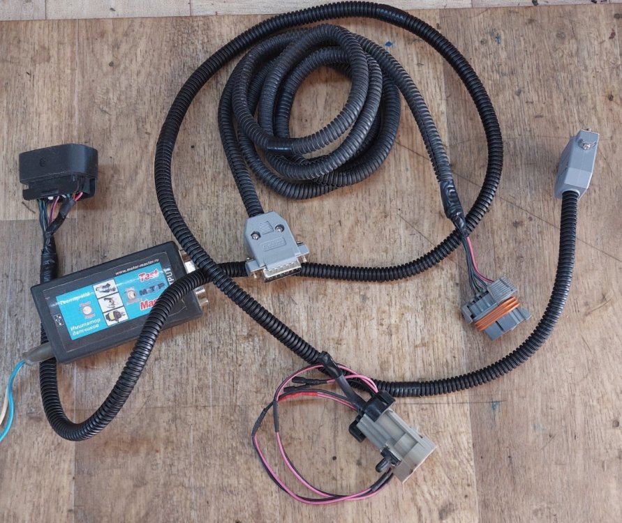

Опубликовано 20 июня, 202520 июнь Автор Собрал себе для проверки баланса форсунок кабеля для тест мастера.
