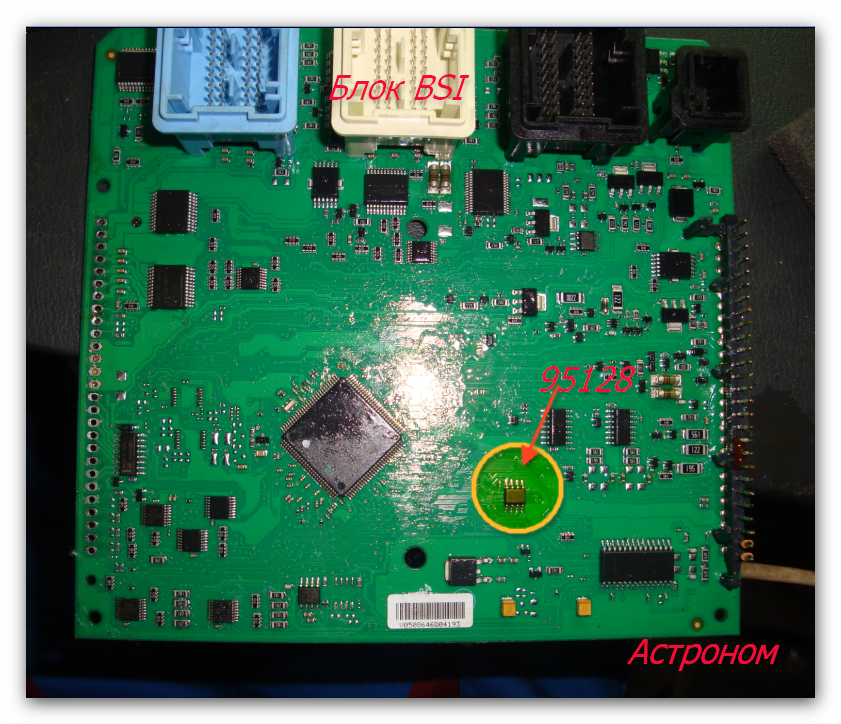

Опубликовано 5 июня, 201015 г. comment_92142 Вот фото! бодик делается внутрисхемно, не обязательно расспаявать, p.s. отсос гамно, приобрети нормальный. Ссылка на комментарий https://www.auto-bk.ru/forum/topic/10443-citroen-c4-2006-bsi-valeo-95128/page/2/#findComment-92142 Поделиться на другие сайты Поделиться Поделиться сообщением
Опубликовано 5 июня, 201015 г. Автор comment_92150 бодик делается внутрисхемно, не обязательно расспаявать, p.s. отсос гамно, приобрети нормальный. Опиши процес как его внутрисхемно сделать! :AllSmail (25): а то помучился с распайкой )) И дай ссылку на отсос нормальный! а то мой гамно))) Ссылка на комментарий https://www.auto-bk.ru/forum/topic/10443-citroen-c4-2006-bsi-valeo-95128/page/2/#findComment-92150 Поделиться на другие сайты Поделиться Поделиться сообщением
Опубликовано 5 июня, 201015 г. comment_92154 Опиши процес как его внутрисхемно сделать! :AllSmail (25): а то помучился с распайкой )) И дай ссылку на отсос нормальный! а то мой гамно))) как паяльник электрический, покупал еще пять лет назад, в следующий раз так разобрал прозваниваешь точки подключения наружные. Ссылка на комментарий https://www.auto-bk.ru/forum/topic/10443-citroen-c4-2006-bsi-valeo-95128/page/2/#findComment-92154 Поделиться на другие сайты Поделиться Поделиться сообщением
Опубликовано 13 июня, 201015 г. comment_93399 вот фото внутрисхемки Изменено 13 июня, 201015 г. пользователем saniok888 Ссылка на комментарий https://www.auto-bk.ru/forum/topic/10443-citroen-c4-2006-bsi-valeo-95128/page/2/#findComment-93399 Поделиться на другие сайты Поделиться Поделиться сообщением

Опубликовано 8 ноября, 201015 г. comment_122387 вот фото внутрисхемки Ja tak ponial dorozku pridiotsia vostanavlivatj? I jescio vopros BSI na 0km stavitj a sitok na skolko nado km? Ссылка на комментарий https://www.auto-bk.ru/forum/topic/10443-citroen-c4-2006-bsi-valeo-95128/page/2/#findComment-122387 Поделиться на другие сайты Поделиться Поделиться сообщением
Опубликовано 23 ноября, 201015 г. comment_126187 вот фото внутрисхемки здрасте! здесь на фотке указана эпромка 25128 а в кальках 95128 где ошибка в кальках или на фото? и ещё вопросик циферки на фото к какому прогеру относяться? подойдут ли они к упе? Ссылка на комментарий https://www.auto-bk.ru/forum/topic/10443-citroen-c4-2006-bsi-valeo-95128/page/2/#findComment-126187 Поделиться на другие сайты Поделиться Поделиться сообщением
Опубликовано 23 ноября, 201015 г. comment_126190 здесь на фотке указана эпромка 25128 а в кальках 95128 где ошибка в кальках или на фото? А в чем разница? Прежде чем спросить, документацию не пробовали почитать? :AllSmail (46): Ссылка на комментарий https://www.auto-bk.ru/forum/topic/10443-citroen-c4-2006-bsi-valeo-95128/page/2/#findComment-126190 Поделиться на другие сайты Поделиться Поделиться сообщением

Опубликовано 19 октября, 201213 г. comment_348265 Ты бы начинающим также рассказал, что в БСИ находятся, ключи, вин код, и много других замечательных вещей, и при малейшей ошибки, эта машина без дилерского сканера может не завестись никогда, даже при обратно залитых дампах в БСИ и приборку. Ты для начинающих с этого начинай рассказ, раз на раз не приходится. На этот раз тебе повезло, молодец. Удачи и в дальнейшем! Интересно, не разу не сталкивался, сколько раз лил что попало и если все родные дампы назад возвращал машина все 1-1 как надо работала, скажи пожалуйста как могут не работать родные дампы? Просто для себя интересно, вдруг пробел какой есть у меня вот фото внутрисхемки вчера под конец рабочего дня перед закрытием приехл С4 2008 года и распаивать не было времени, по твоей схемке пошло сеньк,только было страшно если дамп бы не так залился или что убилось, но рискнул и пошло, 2 седых волос при программирование по твоей схеме и все работает не распаивая блок) Ссылка на комментарий https://www.auto-bk.ru/forum/topic/10443-citroen-c4-2006-bsi-valeo-95128/page/2/#findComment-348265 Поделиться на другие сайты Поделиться Поделиться сообщением

Опубликовано 25 марта, 201313 г. comment_410829 3,7,8 приходят в одну точку? Ссылка на комментарий https://www.auto-bk.ru/forum/topic/10443-citroen-c4-2006-bsi-valeo-95128/page/2/#findComment-410829 Поделиться на другие сайты Поделиться Поделиться сообщением
Опубликовано 18 ноября, 201312 г. comment_496290 3,7,8 приходят в одну точку? Да. все три идут на +, смотри даташит. Ссылка на комментарий https://www.auto-bk.ru/forum/topic/10443-citroen-c4-2006-bsi-valeo-95128/page/2/#findComment-496290 Поделиться на другие сайты Поделиться Поделиться сообщением
