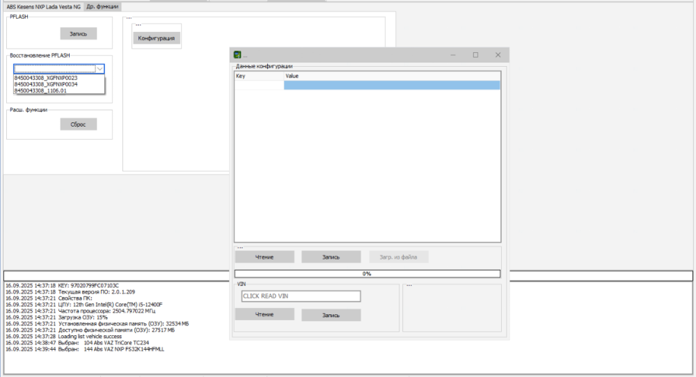

В 16.09.2025 в 15:42, viktor9950 сказал:
Это так примерно скрин к сведению
Что за программа?
Айпрог pro делает, мепро делает.

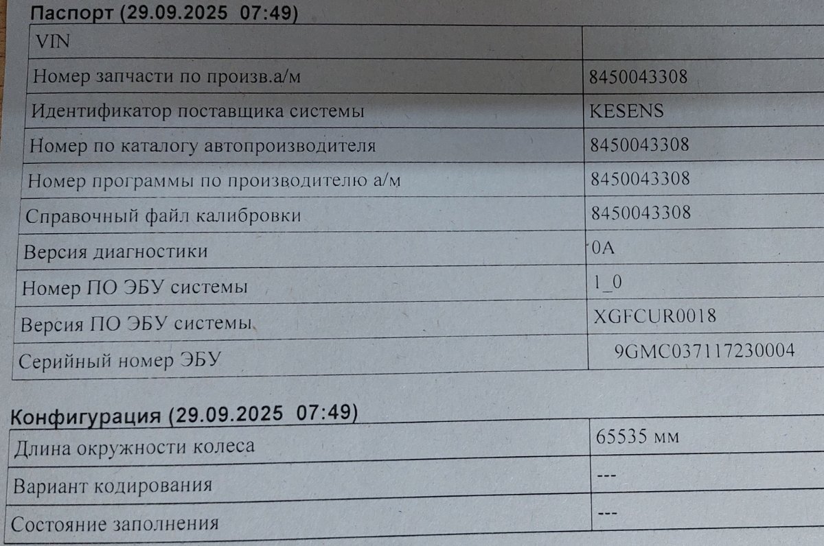

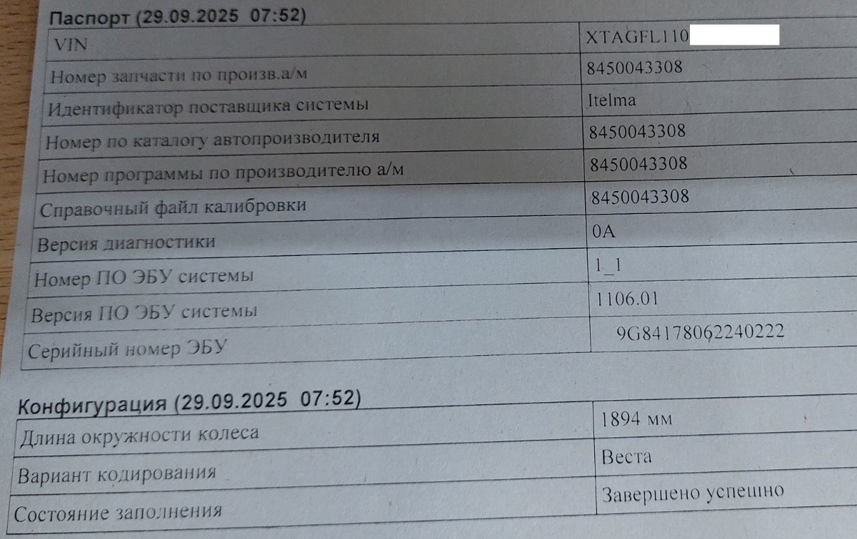

Заменен был блок на новый, для кого то будет полезной информацией, с помощью сканматика была изменена конфигурация:
- длина окружности колеса - 1894мм
- вариант кодирования - Веста
- Состояние заполнения - завершено успешно
В итоге новый АБС заработал. Спасибо кто откликнулся.

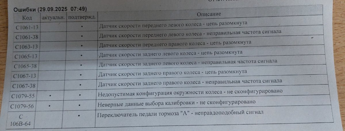

Это ошибки которые были в новом блоке, до изменений конфигурации
