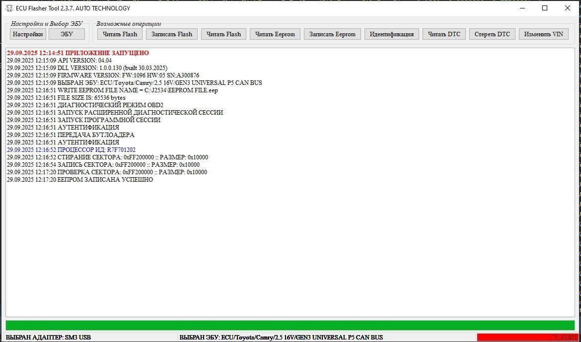

в Модуль Toyota/Lexus AT/CVT GEN3 P5 UDS CAN BUS: добавлены функции Чтения/Записи EEPROM.
Вышло обновление, у кого есть модуль Toyota/Lexus AT/CVT GEN3  - обновите софт.

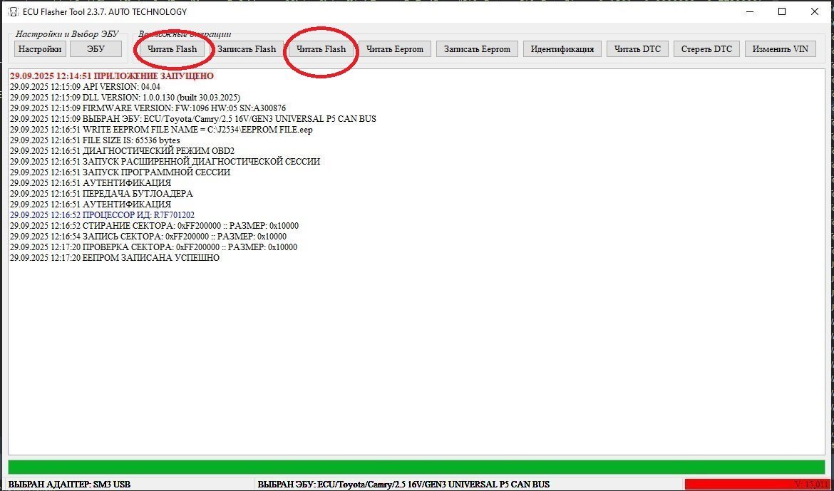

Добрый день, давно хотел уточнить, чем отличаются функции данных кнопок? Делал несколько раз авто данным модулем, всегда пользовался левой кнопкой.
грубо говоря, процессор RH850 имеет две Flash памяти,
а функции кнопок тем и отличаются что читают разные регионы Flash памяти.
в области user area содержатся основные данные, такие как программа загрузчик, калибровки и т.д.
а в области user boot area содержится обычно только данные для запуска программы, данная область не содержит карт, калибровок и т.д.
карта памяти процессора такова:
0000 0000H to 003F FFFFH Code Flash (user area)
0100 0000H to 0100 7FFFH Code flash (user boot area)
Спасибо, все понятно))
в Renesas Flash Programmer так же все. ставишь галочку, выбираешь какую память читать с процессора.
