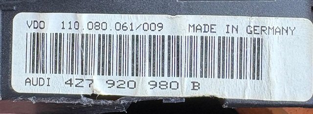

shurimba Опубликовано вчера в 17:35 Опубликовано вчера в 17:35 Добрый день. Имеется данное авто в котором поменяна шкала. Замена кодировок панели VCDS ничего не меняет. Кто сможет поправить в дампе? 93C86B(8PIN)_EEPROM_Мили.bin

shurimba Опубликовано 12 часов назад Автор Опубликовано 12 часов назад В первую очередь пробовал сменить регион в кодировках, сейчас стоит 0-европа, не помогает.
shurimba Опубликовано 12 часов назад Автор Опубликовано 12 часов назад 5 часов назад, Avtosantehnik сказал: А если японию поставить в адаптации , а не в кодировании Щиток старый в адаптациях нет региона, только язык, а в кодировках смена региона не помогает. Сравнивал по gps - по спутнику около 60ти км/ч а на щитке 35.
