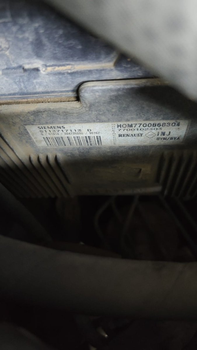

Опубликовано 5 октября, 20255 окт comment_1304384 Добрый день парни. Попался старичок Renault Scenic 98г, бензин, Siemens S113171113 D Делал кто евро-2 на нем? Ссылка на комментарий https://www.auto-bk.ru/forum/topic/104679-renault-scenic-98%D0%B3-%D0%B5%D0%B2%D1%80%D0%BE-2-%D1%82%D1%8E%D0%BD/ Поделиться на другие сайты Поделиться Поделиться сообщением
Опубликовано 5 октября, 20255 окт comment_1304385 читайте конечно можно сделать! Ссылка на комментарий https://www.auto-bk.ru/forum/topic/104679-renault-scenic-98%D0%B3-%D0%B5%D0%B2%D1%80%D0%BE-2-%D1%82%D1%8E%D0%BD/#findComment-1304385 Поделиться на другие сайты Поделиться Поделиться сообщением
Опубликовано 5 октября, 20255 окт Автор comment_1304386 По обд делать? Или со снятием? Галета, кесс да? А то я с такой машиной встретился первый раз. Ссылка на комментарий https://www.auto-bk.ru/forum/topic/104679-renault-scenic-98%D0%B3-%D0%B5%D0%B2%D1%80%D0%BE-2-%D1%82%D1%8E%D0%BD/#findComment-1304386 Поделиться на другие сайты Поделиться Поделиться сообщением
Опубликовано 5 октября, 20255 окт comment_1304393 Ковыряние компаунда , выпаивание flash и в программатор.Но в этом древнем fenix5 по умолчанию только 1 ДК ... Изменено 5 октября, 20255 окт пользователем baken Ссылка на комментарий https://www.auto-bk.ru/forum/topic/104679-renault-scenic-98%D0%B3-%D0%B5%D0%B2%D1%80%D0%BE-2-%D1%82%D1%8E%D0%BD/#findComment-1304393 Поделиться на другие сайты Поделиться Поделиться сообщением
Опубликовано 5 октября, 20255 окт Автор comment_1304396 3 часа назад, baken сказал: Ковыряние компаунда , выпаивание flash и в программатор.Но в этом древнем fenix5 по умолчанию только 1 ДК ... ВСе ясно стало. Тему можно закрывать. Изменено 5 октября, 20255 окт пользователем ulon08 Ссылка на комментарий https://www.auto-bk.ru/forum/topic/104679-renault-scenic-98%D0%B3-%D0%B5%D0%B2%D1%80%D0%BE-2-%D1%82%D1%8E%D0%BD/#findComment-1304396 Поделиться на другие сайты Поделиться Поделиться сообщением
