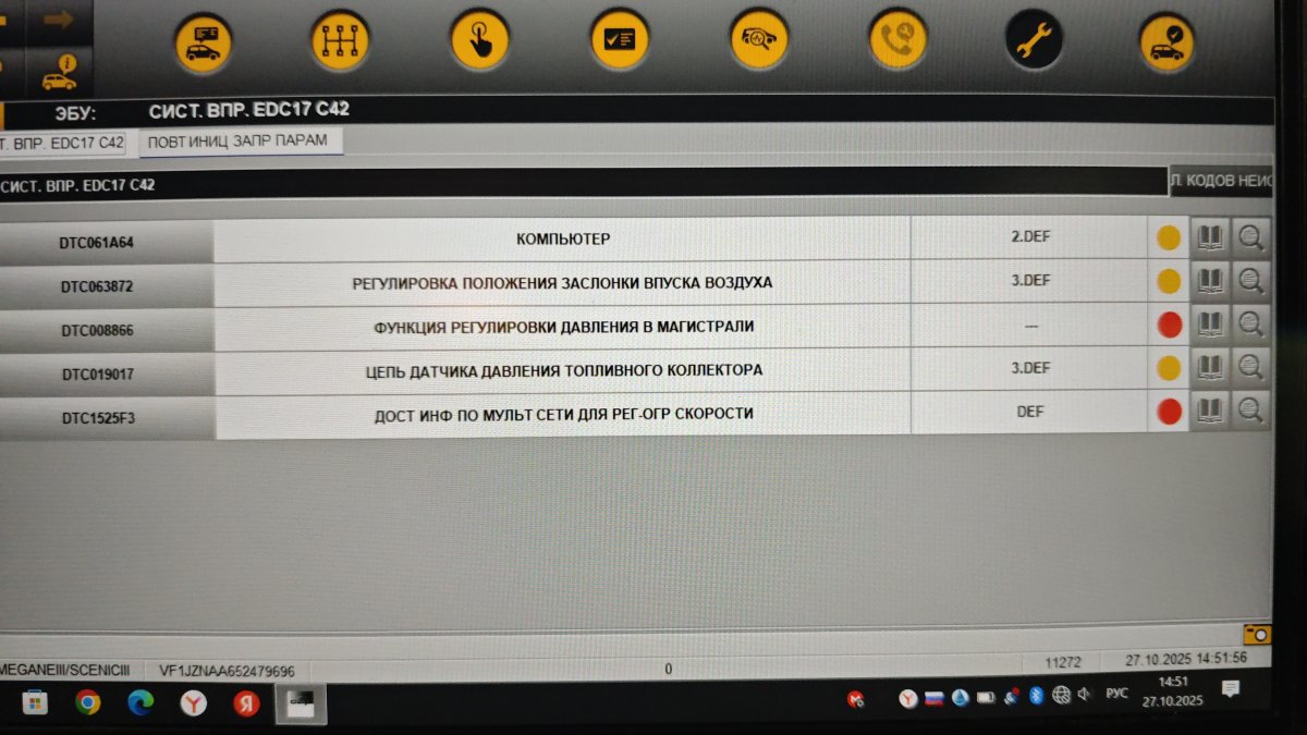

Всем привет. Сценик 2015г, 1.6тд, EDC17C42 постоянно висит ошибка dtc008866 не стирается, из за этого заблокирован стартер. На прямую при подачи напряжения на стартер заводится. Все мероприятия что рекомендуется Канклипом проводил, не помогает. Один раз при выключении и включении зажигания пропала, ну как только включился стартер опять такая картина. IMG-640df49e4f1ea68513cda1e5a3b13bf4-V.jpg

Пробуйте сделать адаптацию топливного насоса и стереть ошибку.
Еще есть операция ввода параметров команда RZ005, после нее ошибка сотрется, НО......
НО........Командой RZ005 осуществляется переконфигурирование ЭБУ. Если в ЭБУ нет данных по конфигурации, используйте команду RZ005 для ввода данных о видах имеющемся на автомобиля дополнительного оборудования: – кондиционер, – погружной подогреватель, – регулятор скорости движения Наличие этого дополнительного оборудование определяется ЭБУ даже, если команда RZ005 не используется. Ввод параметров ЭБУ осуществляется с момента подачи управляющей команды на какой-либо элемент систем, устанавливаемых в качестве дополнительного оборудования автомобиля!!!!!!!!!!!!!!!!!
После команды RZ005 могут появиться проблемы, которые намного хуже чем не включение стартера! Избегать нужно по возможности все пункты которые содержат слово "programming".!!!!!!!!!!!!!!!!!!!!!!!!!!!!!!!!!!!!
