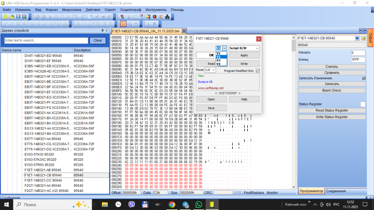

Ford Foccus сбросил краш при помощи Iprog но ошибки по краш не стираются подушки восстановили
Правильно ли затерт краш?
F1ET14B321CB.bin F1ET14B321CB(CRACH OFF).bin

F1ET14B321CB_ok.bin
Изменено пользователем viktor9950
Спасибо попробую
у меня пишетт чистый и без ошибок, но онлайником прокатил, сравнил, идентичны
Не помогло, все равно ошибки не стираются. B1193:00-A8,U3000:04-28,U3000:49-AF
По подушкам то же есть но из за краш они то же не стираются

там по чиске в 4 варьянта
