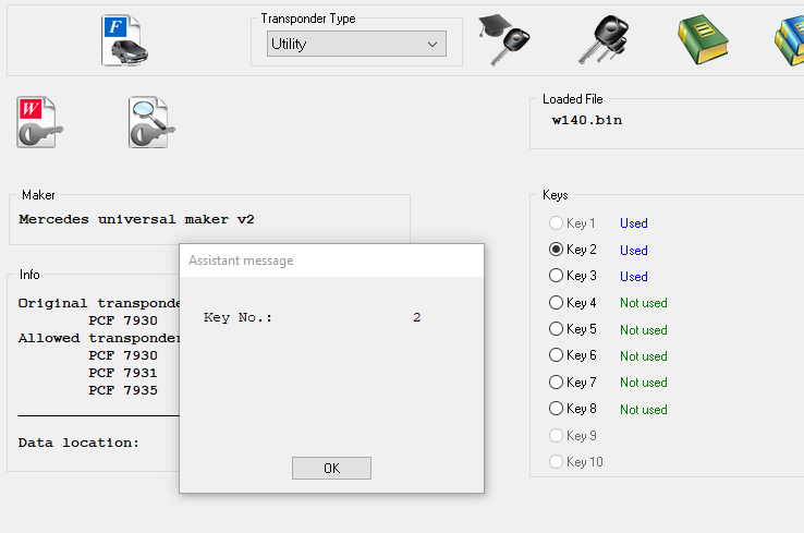

Дамп иммо 0d69j прочитал Xprog.

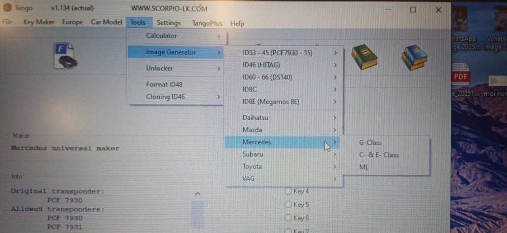

Пытаюсь по дампу записать ключи на Pcf 7935,авто ключи не принимает,пишет start error.
Пробовал и на xt27 и на оригинальные 7935 , результат один и тот же.
Ключи писал тангой(кит).

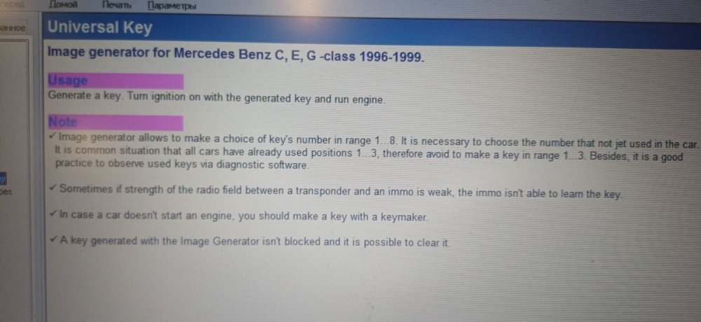

Что замечено пишу вторым ключом,а при проверке он определяется как 4й. Пишу 6м ,определяется 1м.
Косяк танги?

Танго ориг косячит, не говоря про кит
Теперь все понятно.

У него на оригинал 7935 не прокатило, скорее всего косяк старой версии чина Танго.
С оригинальным Танго, pcf7935 и иммо от W140 проблем нет, там и старый Гамбит справится.
