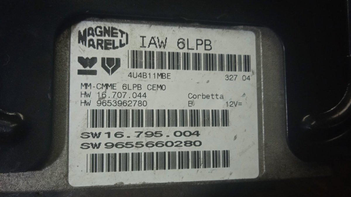

   Снял авто с   эбу  и немного охренел. 1.Эбу вскрывали. 2. Эбу с разборки( метки разборки и надпись пежо 407) .Вскрыл, визуально чисто.  Проверил осликом, что на ключи катушек импульса нет. Импульсы должны идти прямо с проца, но увы . Поменял драйвер по питанию в эбу, так как встречал на подобных эбу траблы по питанию. Но чуда не произошло.
Мыслей кроме замены эбу нет. Но не знаю какой эбу должен стоять . Кто может по вину подсказать какой эбу должен стоять ? Или каким номерком можно  его заменить?По программе подбора запчастей дает номерок : 1942 WW . Но для меня этот номер  филькина грамота  Стоял ,магнетти марелли  IAW6LPB , SW9655660380 тот  что на фото .
Любой из этого семейства 6LPB. Лучше конечно взять с разборки именно от такого авто и очистить под привязку.

Да проц один в семействе IAW6LPB. Они шли и на 1.8 и на .2.0 с РАЗНЫМ как софтом так и с разным харвардом ( железом)!!!
Если не выясню нужные номерки железа эбу, которые стоят в оригинале с завода , то так примерно и поступлю. Беда в том , ято уже стоят мозги неродные, а какие стояли в оригинале хз...
Приветствую. По VIN, дает эбу Citroen/Peugeot 1942.SY, такие-же у вас на фото
у меня по программе даёт  1942 WW. И не тот ни этот по нету ненаходит ничего.
