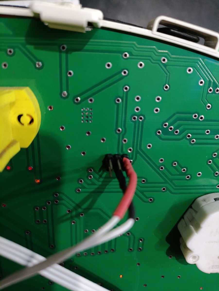

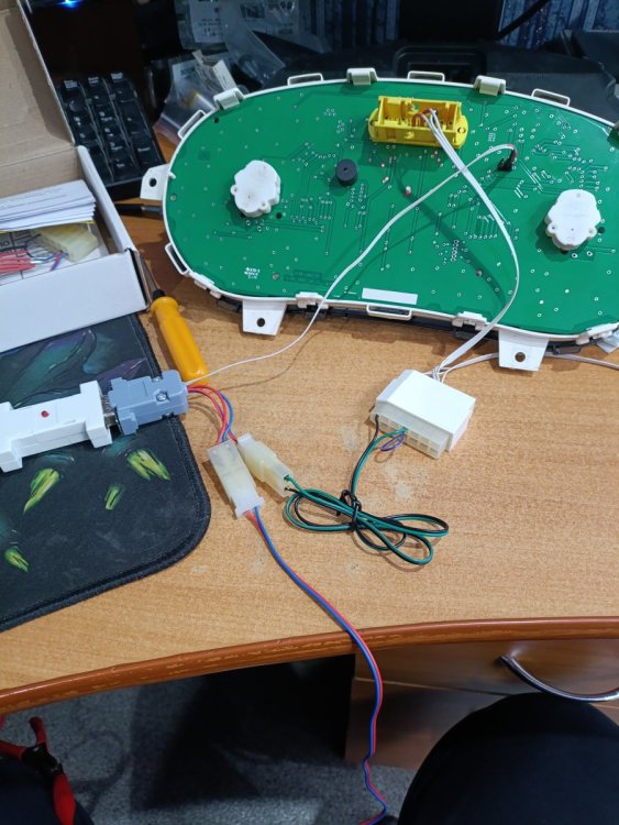

Подключаю я значит насадку BDM, через адаптер - все подсоединяю как показано на рис. к Лада ГРАНДА, т.е. щупы BDM к внутреннему разъему -> Щупы питания в желтый разъем комбинации приборов -> вкл. питание программатора -> меню одометры ->Лада ->I2190-00 ->вх.
адаптер ПО - 5 выключается и больше не включается до перезагрузки по питанию.IMG_20251228_131334.jpg

Перепроверь подключение. Может китайский йпрог есть?
Изменено пользователем Masterqwerty
21 минуту назад, Masterqwerty сказал:
Нет нету, подключения проверены, питание брал и с аккума и с двух разных блоков питания.
возьми мультик и прозвони минус, на каком то из этих пинов будет минус такой же как и на желтом разьеме. Должен быть под красным пином.
17 минут назад, Masterqwerty сказал:
Именно так, под красным звонится масса с желтым разъёмом 19 пином
18 минут назад, Masterqwerty сказал:
подключение если в желтом разьеме верное, то к сожалению отьехал переходник BDM, с ним часто от ПО5 такое случается просто так. А вот что еще, проверьте приходит ли питание на проводки которые идут на желтый разьем.
5 минут назад, Masterqwerty сказал:
Проверю, но проверял уже ранее... Плюса были.
А как точно понять что переходник отъехал? Какие признаки что он сдох?
значит сдох сам адаптер бдм, где то на форуме даже я про это читал, много случаев. Я такие делаю китайским йпрогом влет, еще и есть возможность читать pflash и dflash.
Только что, paradox1k сказал:
ну вот к примеру как сейчас, подключение верное, питание приходит, а вот эти 2 проводка, reset (черный) и bdm (красный) не работают.

Дозвонился до специалиста в АПЭЛ ПО5. Сказали если дорожки на плате расположены не так как на картинке, то ПО5 с адаптером BDM его не берет. Типо там печатная плата другая и т.д. разные они выпускались хоть и номера одни и те же. Жду USBDM
