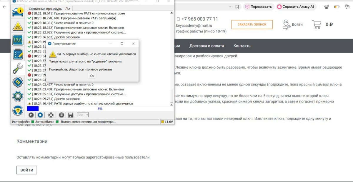

Всем привет, Мазда сх7 которая со смарт ключами, родной блок помер есть два ключа один пропитывался второй нет, не хотел не в какую, в итоге был слит дамп на всякий случай с rke 24c04 ключи отдавали ключнику он их проверил сказал все ок и после даже 1 ключ не прописывается, при этом айпрог их распознает и в дамп укладывает, форскан видео тоже что в памяти уже 2 ключа в ошибка р1602 в ПСМ и ошибка что транспондер не распознан в самом rke, вопрос после того как два ключа в дамп вложены нужно делать иницилизацию?

Просто не могу понять почему форскан выдает ошибку при попытке привязать ключ
В
От ошибка
