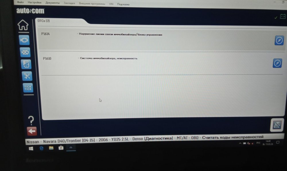

Опубликовано 12 часов назад12 ч. comment_1309007 Denso 23710EB310Ищу Сток а лучше БэкапHW E20KU4C_SW T2F2H61B13Sistem Denso SH7058 Ссылка на комментарий https://www.auto-bk.ru/forum/topic/105188-nissan-navara-ecu-denso/ Поделиться на другие сайты Поделиться Поделиться сообщением

Опубликовано 7 часов назад7 ч. Автор comment_1309021 Спасибо,проверил стало грустнее)) дампы одинаковы флеш не поврежденаМогу свои выложить может кому пригодится nissan.navara immo eprom denso.eprom Ссылка на комментарий https://www.auto-bk.ru/forum/topic/105188-nissan-navara-ecu-denso/#findComment-1309021 Поделиться на другие сайты Поделиться Поделиться сообщением
Опубликовано 2 часа назад2 ч. comment_1309031 В чем проблема? Ссылка на комментарий https://www.auto-bk.ru/forum/topic/105188-nissan-navara-ecu-denso/#findComment-1309031 Поделиться на другие сайты Поделиться Поделиться сообщением
Опубликовано 1 час назад1 ч. Автор comment_1309034 Да как обычно Ниссан..,вообщем ключ не принимает ни в какую..Уже голову сломал,есть 2 блока комфорта на подходе Ecu уже придетСкоро..пишу и fvdi 2014 и xtool и макс про..все одно,ключ и старый И xhorse, и есть новый ниссан все id46 htiag2 все как обычноПри начале процедуры иммо гаснет ,затем ключ по очереди вставляемИммо должно мигать 5раз,но оно Просто горит! Не мигает..естественноНет старта ..в дампе комфорта ключей соответсвенно 0..думал флеш повреждена в эбуОна целая,может Сам эбу? Еще есть то что читается блок на Ура,хоть на столе хоть в машинеОтдает все...а вот пишется с бубном!!! На столе вообше ни в какую,в машине раза с 7го 8гоИ то сначала рекавери,потом можно что то записать во флеш,епром не пробовал писать так,Блок разобран,епром снимал в програматор читал....,начинает доставать этот ниссанА и Танго не хочет в дамп писать ключ.. Ссылка на комментарий https://www.auto-bk.ru/forum/topic/105188-nissan-navara-ecu-denso/#findComment-1309034 Поделиться на другие сайты Поделиться Поделиться сообщением
