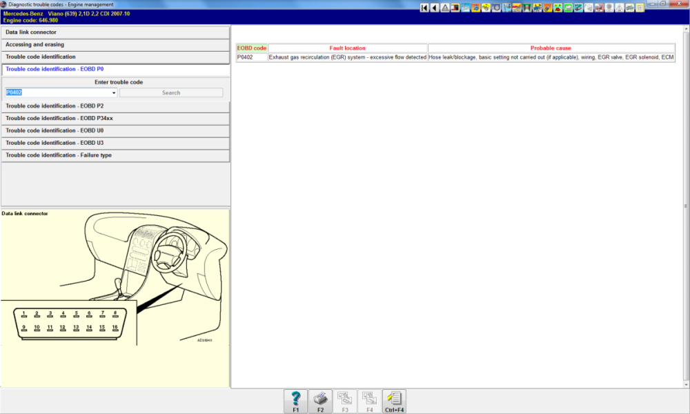

July 2Jul 2 comment_1310904 Всем Добрый день!Ищу мнение по одной, но очень не простой проблеме…А именно, по ошибке Р0402, которая появляется сама по себе, ну и со всеми вытекающими последствиями. Знаю, что у многих такое было. Диагносты определяют не исправность в ЕГР, заменил их уже 4 шт. (да один новый- был неисправный), но в остальных новых я засомневался, после всех манипуляций с заменой других датчиков и проверки всего тракта по воздуху, определил СТРАННУЮ закономерность. После отключения разъема датчика ОЖ ошибка Р0402 пропадает вообще…т.е. появляется тяга и динамика, всё ОК, и так можно ездить долго, но естественно появляется ошибка по обрыву цепи датчика ОЖ. Датчик ОЖ тоже поменял два раза (оба новые, с проверкой в горячей воде).Не могу понять связь между датчиком ОЖ и ошибкой по ЕГР!..Свои мозги сломал, а может проблемы с мозгами в авто?!Поделитесь пожалуйста мыслями…может у кого было подобное…Заранее спасибо…VITO 639 CDI 2,2…646 дв. WDF63960313507447 Edited July 2Jul 2 by REN-65 корректировка Link to comment https://www.auto-bk.ru/forum/topic/105679-%D0%B3%D0%BE%D0%BB%D0%BE%D0%B2%D0%BE%D0%BB%D0%BE%D0%BC%D0%BA%D0%B0/ Share on other sites Share on Facebook Share on X Share on Pinterest More sharing options... Share this post

Tuesday at 11:50 AM4 days Author comment_1311021 Еще раз про ГОЛОВОЛОМКУ...!!! VITO 639 CDI 2,2…646 дв. WDF63960313507447По утрам заводится с пол-пинка, НО через сек.5 начинает рывками глохнуть (на знаю как описать точнее?), пытается вытянуть чтоли рывками на нормальные обороты, но не получается и может заглохнуть. Если в этот момент прогазовать пару тройку раз, то всё - обороты нормализуются, ни каких проблем. Так можно ездить какое то время, но потом вываливается ЧЕК и ошибка Р0402 и 3000 оборотов...дыма ни какого нет...может само по себе восстановиться- после 10-20 мин стоянки...Если отключить разъем датчика ОЖ, то всё в машине ОК, и утром заводится как по "маслу", т.е. отлично...ошибок нет....кроме "обрыва цепи ОЖ (не помню номер ошибки)....Можно конечно ездить и не обращать внимание, периодически скидывать ошибку по обрыву цепи, Но хочется докопаться до истины... ВОПРОС...куда копать...или как обмануть ЭБУ??? ДМРВ, все датчики по давлению, клапан рег.давления, ЕГР, датчик ОЖ....поменял... и проводку от каждого датчика прозвонил...патрубки проверил.... Edited Tuesday at 11:58 AM4 days by REN-65 Link to comment https://www.auto-bk.ru/forum/topic/105679-%D0%B3%D0%BE%D0%BB%D0%BE%D0%B2%D0%BE%D0%BB%D0%BE%D0%BC%D0%BA%D0%B0/#findComment-1311021 Share on other sites Share on Facebook Share on X Share on Pinterest More sharing options... Share this post
