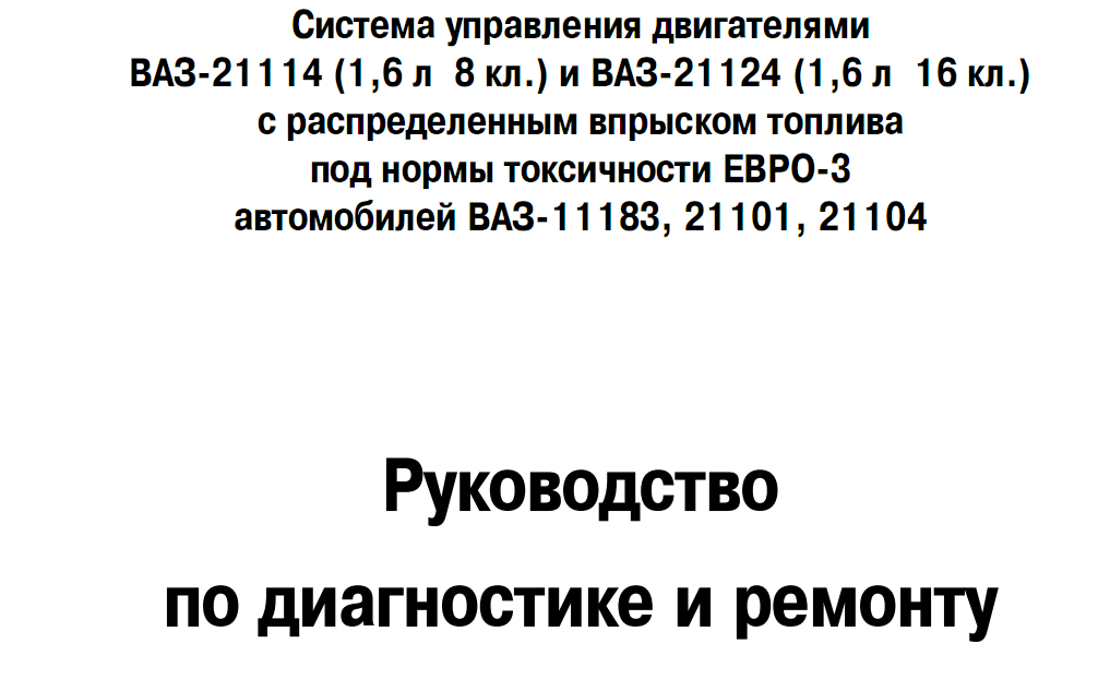

у тебя какой мотор? на 1,5 моторах 11,0-15,0 ом норма а на 1,6 моторах 11,4-12,6 норма, это пишут в книгах по ремонту. при выхде за допустимые нормы рекомендуют замену.

на 1,6 моторах другие форсы и в книгах пишут что 11,4-12,6 норма, у меня одна форсунка 15,7 ом показывает вот и думаю что наверно она и барахлит, но хочу еще и с вами посоветоваца, цена на них не маленькая, в книгах могут и ошибаца.

у меня эта электроная книга тоже есть , там дествительно написано это что 11-15 ом, а вот в обычных и не в одной бумажной книге 11,4-12,6 ом и даже в приоровской книге тоже самое.
