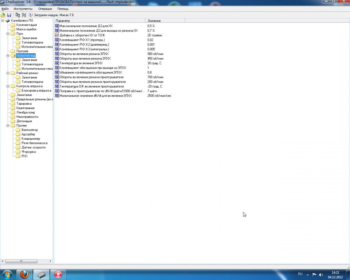

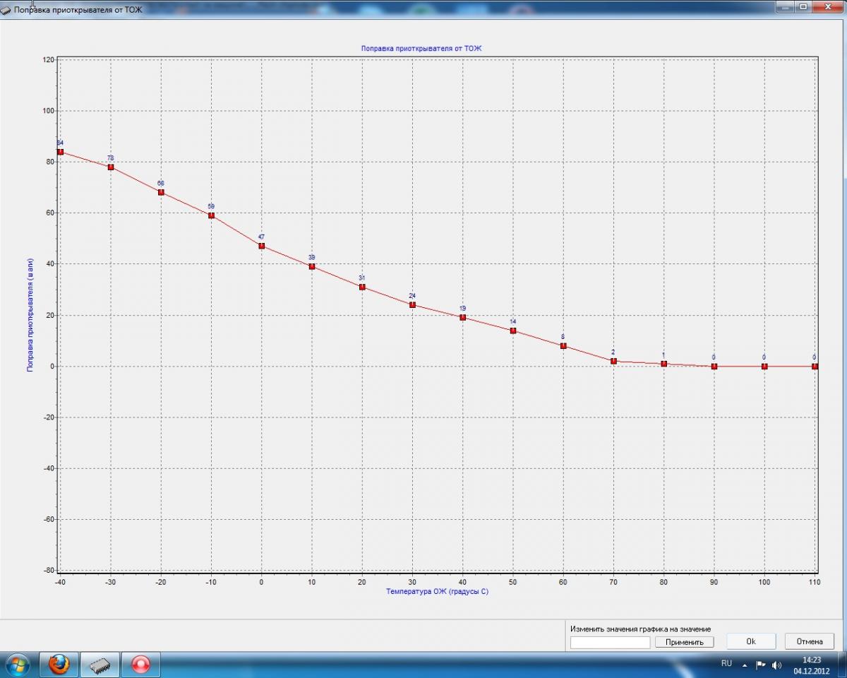

добрый день. подскажите кто знает как в прошивке прикрутить холостой,где что крутить, крутил в Т-мониторе вроде было нормально потом опять повысились. В каких (пунктах ,таблицах) нужно изменять?
приложил прошивку.

Обороты ХХ на м7.6 и иже с ними регулируются сканером.
я имел ввиду в самой прошивке както можно хх покрутить и где?
