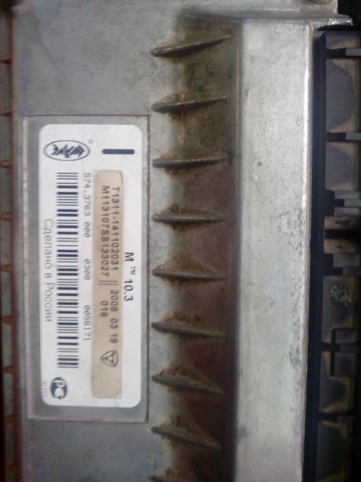

Попался блок микас10.3+ на шильдеке блока прошивка м113107ss133027, а по диагностике индификатор м113125ss133029. Тульский с чиплодер вообще не соединились, комбиком вычитал, а что заливать не знаю. Нужна прошивка евро0, без раскачки холостого
https://www.auto-bk.ru/forum/topic/108-daewoo-sens/page/84/#findComment-1036751
м113125ss133029-такую прошивку в интернете нигде видел. Не приляжет блок если загрузить фул m113111ss133029 ?
https://www.auto-bk.ru/forum/topic/108-daewoo-sens/page/84/#findComment-1036759
Если фулл и опенбоксом, то не приляжет. Много раз можно поменять.
https://www.auto-bk.ru/forum/topic/108-daewoo-sens/page/84/#findComment-1036760
А комбиком можно загрузить?
https://www.auto-bk.ru/forum/topic/108-daewoo-sens/page/84/#findComment-1036768

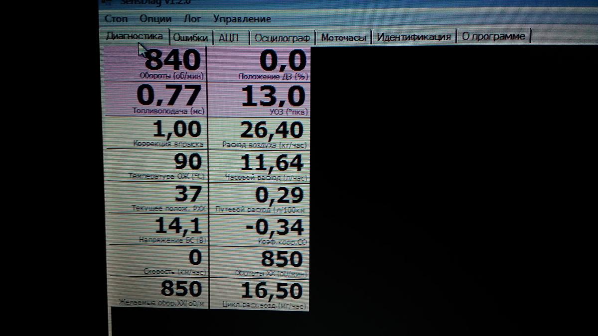

Парни, сенс 1.3 микас 7.6 Е0 бензин , установил прошивку j5ls теперь часовой расход пишет 11,64 л/час как и должно быть если нет то как исправить?
https://www.auto-bk.ru/forum/topic/108-daewoo-sens/page/84/#findComment-1039652
  • 2 недели спустя...
сенс диагом ты ее теперь не посмотришь. Смотри вазовскими прогами. Скинь прошивку если не трудно на почту bumerniva@mail.ru

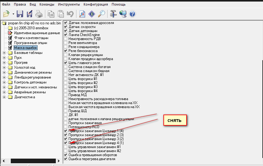

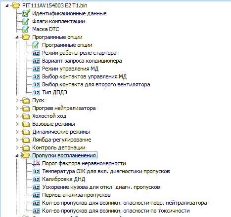

Добрый день, прошил машину газовой прошивкой и появились пропуски зажигания во 2 и 3 цилиндрах. Где в прошивке это можно поправить через СТР?
https://www.auto-bk.ru/forum/topic/108-daewoo-sens/page/84/#findComment-1049242
Как обычно, в пропусках воспламенения и маске. Пропуски зажигания можете не искать, их там нет в редакторе и никогда не было.
Это если вы точно уверены в исправности авто.
https://www.auto-bk.ru/forum/topic/108-daewoo-sens/page/84/#findComment-1049271
Да у меня в редакторе нет, а я нашёл скрин СТР где в масках ошибок есть 4 пункта пропусков зажигания
https://www.auto-bk.ru/forum/topic/108-daewoo-sens/page/84/#findComment-1049294
Не знаю, что это за СТР  у вас, видимо отлом, их у меня не было. У меня официальный СТР7.0, и там пропуски воспламенения.
Изменено пользователем Иоанн Усолка
https://www.auto-bk.ru/forum/topic/108-daewoo-sens/page/84/#findComment-1049296
И машина исправна, ставлю родную прошивку, пропусков нет
https://www.auto-bk.ru/forum/topic/108-daewoo-sens/page/84/#findComment-1049297
Ну так правьте считанную или дайте тому, кто это умеет делать.
https://www.auto-bk.ru/forum/topic/108-daewoo-sens/page/84/#findComment-1049299
У меня СТР 3,2,1,
Буду править, спасибо.
https://www.auto-bk.ru/forum/topic/108-daewoo-sens/page/84/#findComment-1049300
