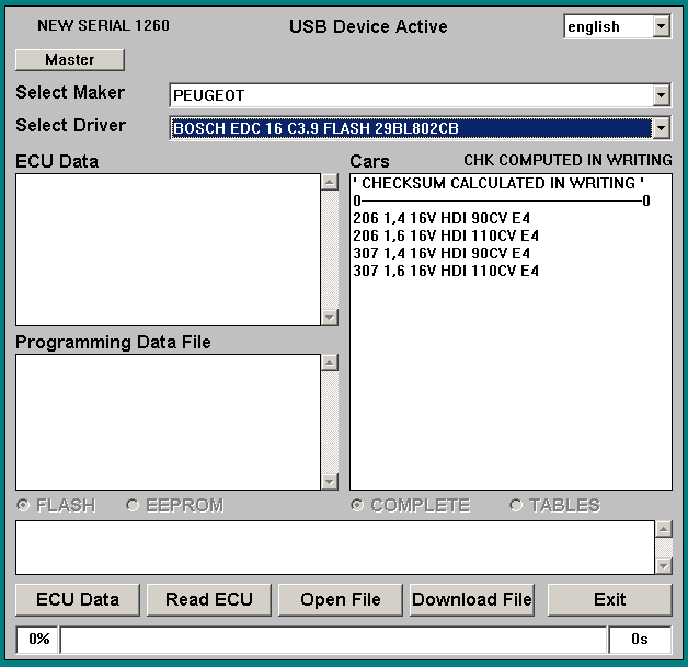

Здравствуйте. Я в этом новочек и многое не знаю. Я приобрёл галлуту и хочу скинуть прошивку с Пежо 307 2л 107л.ш. RHS двиг. Могу ли я это сделать? И как можно проверить что она правильно всё скинула и в случае чего я этим файлом смогу оживить авто? Его можно проверить на работоспособность? Спасибо.
Изменено пользователем malou
Можно и прочитать, и записать.
Выбираете в галете пежо Bosch EDC15C2 (см. скрин).
Далее ECU Data, сохраняем все, что написано (это для себя на всякий случай).
Потом Read ECU. Указываем куда сохранить и все. Размер файла 512КБ.

Вот мой дамп. Авто Пежо 307 HDi 2002г.в. двигатель DW10ATED RHS 107л.с. хочется удалить фап. При чтении галлетой выдало:
75vG.
028101077910
1037353725B0
75WF
2S01C84C000384__
Вот ссылка для скачивания http://narod.ru/disk/37654786001/307HDi.html то тут он мне не даёт его выложить.
Ну это попробуй
307_2,0HDI_2002_107(DPF)1037353725.rar
А в случае если не пойдет эта версия я смогу вернутся на свою прошивку
Да, конечно. Но в этом не будет необходимости.
