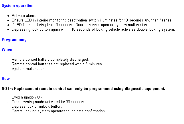

На работает радиоуправление Ц. замка OPEL
Opel Omega И 1998г 2,5D. Со слов хозяина после снятия и установки аккумулятора и замены батарейки на новую в ключе-брелке радиоуправления центральным замком. Центральный замок перестал управятся по радио каналу лампочка на ключе загорается при нажатии на кнопку. При повороте ключа в замке двери Ц. замок работает!
Где мне искать причину?

в Автодате описана процедура синхронизации брелков, там на пару минут делов
Спасибо за подсказку
нашел эту программу на компе, никогда не пользовался ей..
программа английская
Я так понял надо включить зажигание и в течении 30 сек нажать две кнопки lock и unlock правильно?

Да ты правильно всё понял, ещё можно через диагностику OPEL-COMом сделать.

Если родной брелок не был привязан вышеуказанным способом, то ничего не произойдет. Вставь ключик в зажигание, включи зажиг и нажми любую кнопку на пульте. Тачка ответит щелканьем замков, если все правильно - ключ привязан.
Неправильно понял. В течении 30 секунд надо нажать любую из двух кнопок, а не две. LOCK or UNLOCK - ЗАКРЫТЬ или ОТКРЫТЬ
