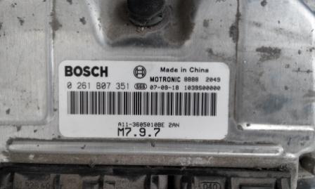

В предыдущем посте с фотографией своего блока я задал конкретный вопрос: "Какой у меня блок управления?". Или без вскрытия это не реально определить? Если нельзя определить - тогда вопрос снимается. На данный момент у меня нет необходимости его вскрывать, пока не соберу всю информацию о перепрошивке блока и не приобрету модуль (кабель). Вторым этапом уже будет вскрытие, сопряжение с ПК и тестовая прошивка ЭБУ, с сохранением дампа.
Добрый день, скажите, а кто нибудь сталкивался с китайским FG TECH Galletto 2 v51 (может и другая версия) сможет ли данный программатор прошить Bosch 7.9.7+?
7.9.7
Пальцем в небо! Вскрыл ЭБУ - оказалось 7.9.7+. )
Мне два попадались с такой наклейкой,они были 797)))Плюсовые только А15 были...
Ну зато я теперь точно знаю какой у меня блок. На днях кабель приедет, буду шить. Вместо аккумулятора блок питания собрал на 12 В.

Судя по наклейке это БОШ 7.9.7+. Или я ошибаюсь?
П.С. Прошу сильно не пинать, с китайцами как то не доводилось сталкиваться...
Определил какой бош, опираясь на сообщение за номером 34, в этой ветке.
Bosch M7.9.7, 0-261-208-359, 1037378716
Bosch M7.9.7+, 0-261-B07-351, 00A9180517.
Правильно?
