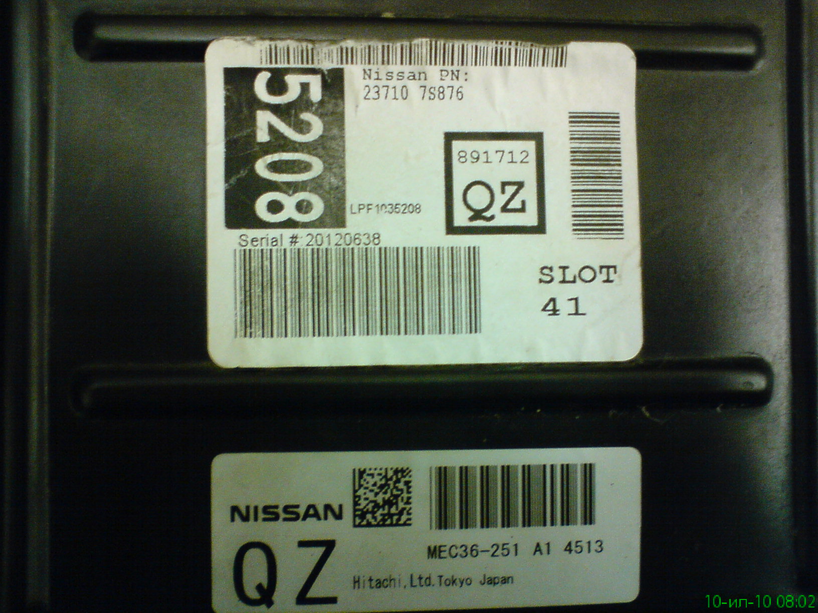

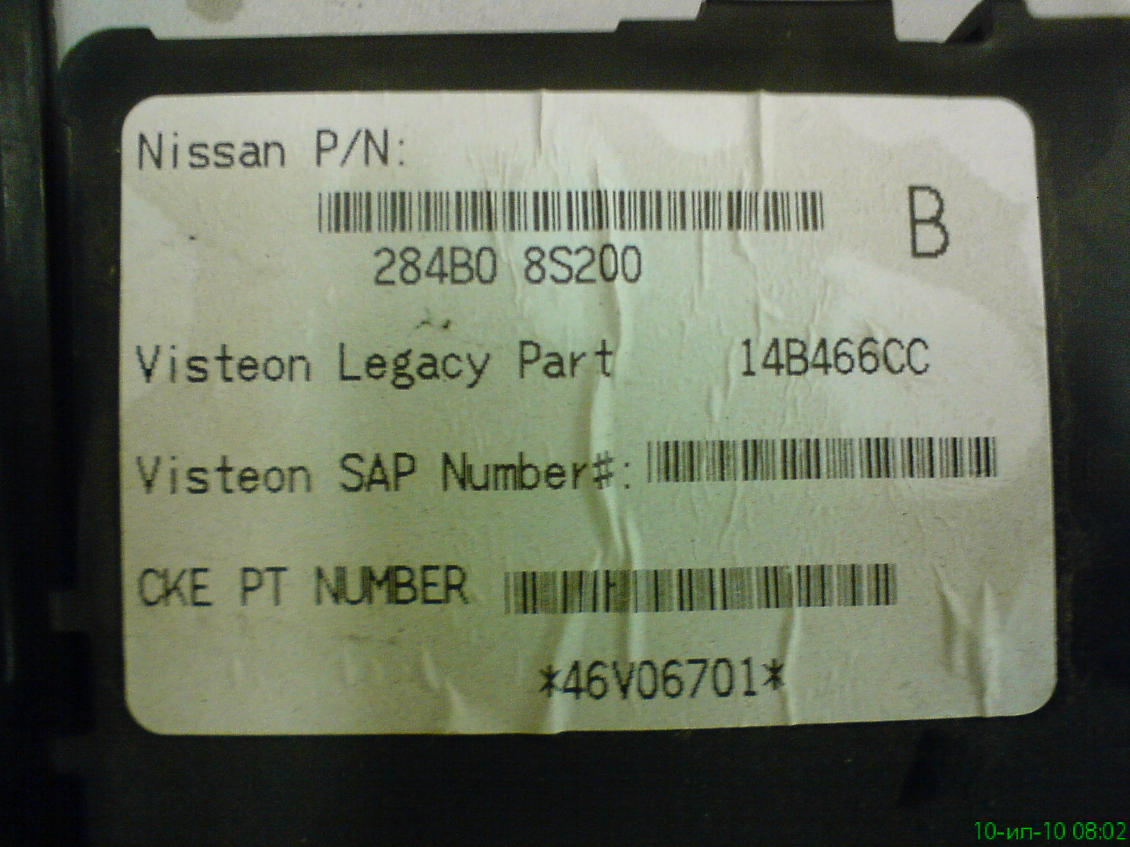

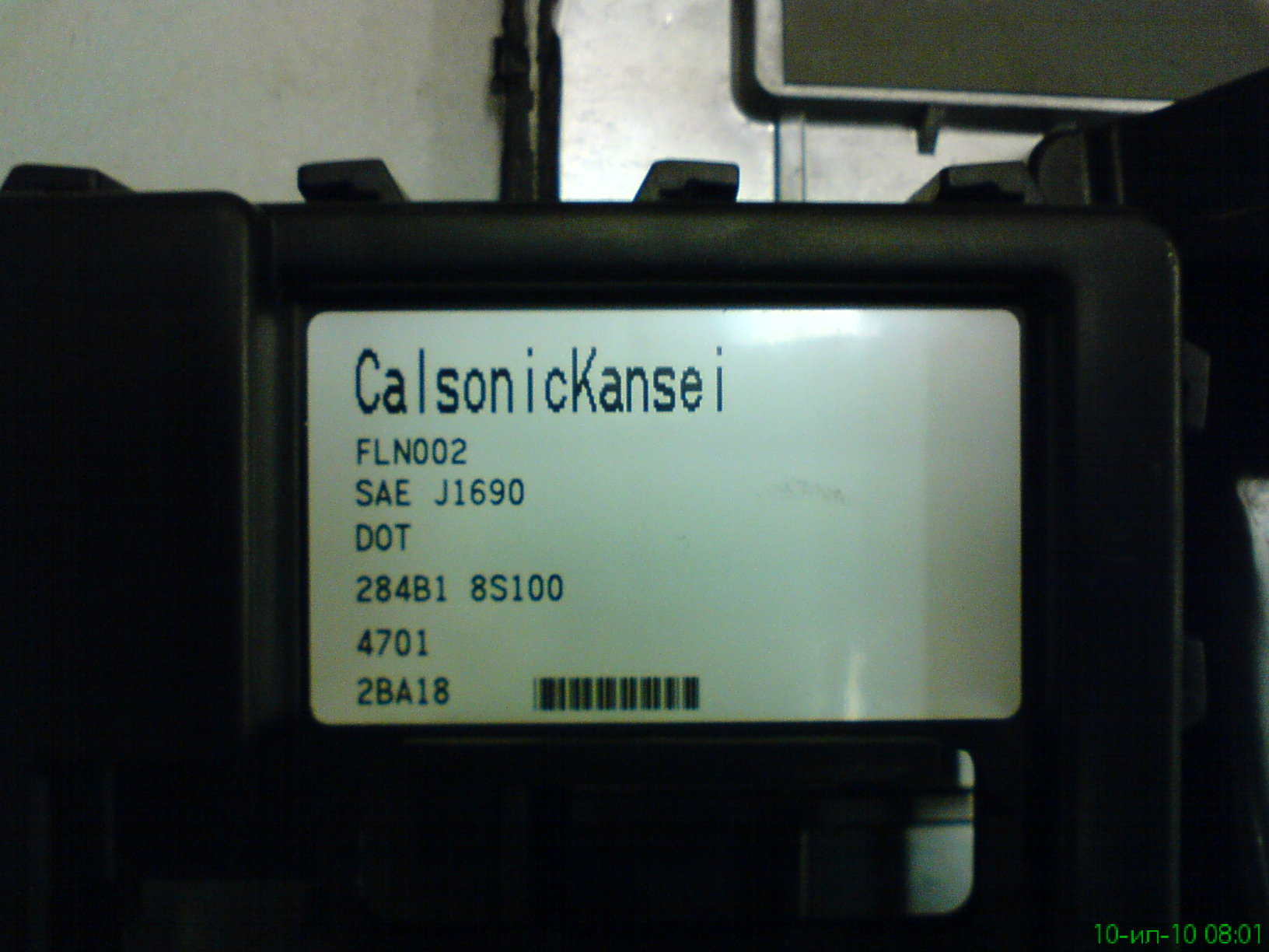

Опубликовано 11 июля, 201015 г. comment_98008 Infinity QX56 04. здравствуйте.Потеряли все ключи.нужен пин. Изменено 21 февраля, 201214 г. пользователем Slavik k Ссылка на комментарий https://www.auto-bk.ru/forum/topic/11151-infinity-qx56-04/ Поделиться на другие сайты Поделиться Поделиться сообщением
Опубликовано 11 июля, 201015 г. comment_98012 здравствуйте.Потеряли все ключи.нужен пин. а ты флеш читани = там же все видно. делов то на 3 мин. да и по кальку уже все разжевано и в рот положено.... Ссылка на комментарий https://www.auto-bk.ru/forum/topic/11151-infinity-qx56-04/#findComment-98012 Поделиться на другие сайты Поделиться Поделиться сообщением
Опубликовано 11 июля, 201015 г. Автор comment_98123 Пожалуйста подробнее для отсталых от поезда:) Дампы бодика и мотора приклеил,иммо отдельно не нашёл. дампы.rar Ссылка на комментарий https://www.auto-bk.ru/forum/topic/11151-infinity-qx56-04/#findComment-98123 Поделиться на другие сайты Поделиться Поделиться сообщением
Опубликовано 11 июля, 201015 г. Автор comment_98125 Посоветуйте пожалуйста Что и где нажить_купить на будущее для работы с иммо,праворучки и лексус,инфинити,акура. Ссылка на комментарий https://www.auto-bk.ru/forum/topic/11151-infinity-qx56-04/#findComment-98125 Поделиться на другие сайты Поделиться Поделиться сообщением
Опубликовано 12 июля, 201015 г. comment_98129 попробуй 6880 Ссылка на комментарий https://www.auto-bk.ru/forum/topic/11151-infinity-qx56-04/#findComment-98129 Поделиться на другие сайты Поделиться Поделиться сообщением
Опубликовано 13 июля, 201015 г. Автор comment_98284 Спасибо,получилось.Подскажите как называется метка,и где ее проще купить,от россавтопрома ничего не пойдёт? Посоветуйте пожалуйста Что и где нажить_купить на будущее для работы с иммо,праворучки и лексус,инфинити,акура.Омега у меня есть.А если потереть дамп в боди-иммо OFF? Ссылка на комментарий https://www.auto-bk.ru/forum/topic/11151-infinity-qx56-04/#findComment-98284 Поделиться на другие сайты Поделиться Поделиться сообщением
