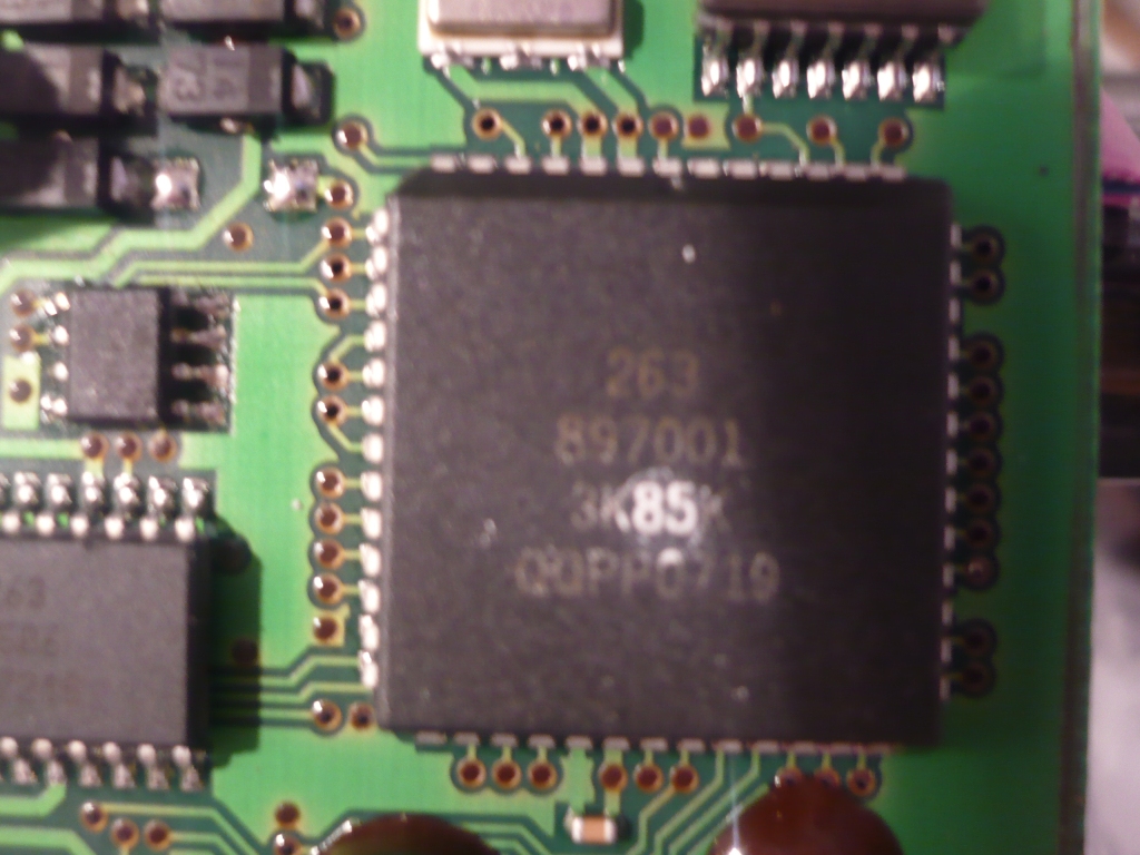

а проц там какой? что-то мне подсказывает что краш именно там?
Вот сфоткал процессор. Получается чтобы стереть краш нужно лезть в сам процессор? Выпаять то его сложновато будет в домашних условиях.
