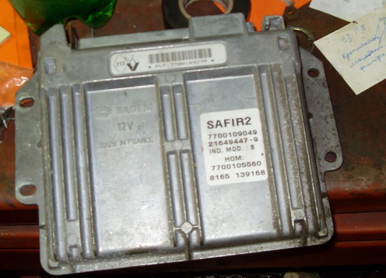

Приветствую Мужики, Весь Инет перерыл, ничего не нашёл на этот блок, Safira2 Блок залит какой то белой хернёй, диталий невидно...
Может кому что встречалось или кавыряли, поделитесь инфой.
Фотку блока выложу вечерком.

Tam stoit 27c512 y tebe pridetsya koviryat silicon y ktomuze ochen okuratno a to ne tolko immo ubyosh no i centralitu s ney :emot64:
Eta centralita de Renaul clio 1.2....nu chto magu tebe skazat(ti popal)
Вот фото зверя...

Достать я её достану, а шить можно прям на плате?
залить чистенькую всё FF FF FF ?

Net, tebe nuzno budet vipaevat y vpaevat 29f010 32plcc. no eto muchitelnaya rabota. Ludche sdelat decoderom.
:18_1_35: y FFF tebe ne pomozet nuzno budet zalivat damp clock y potom svoy radnoy.

В смысле дыкодером?
Слить дамп, и отредактировать его?
что редактировать?, в первые сталкнулся таким блоком..
Est dva varianta...1_vipaevat flash y menyat damp, dlya etogo tebe nuzno priabresti flash 29xxx;28xxx na catorix mozesh pisat,potamuchto 27c512 oni odnarazovie toest ne pishutsya.
2_delaesh decoderom y tebe nenuzno budet vipaevat y coviryatsya otvyortkoy,a prosto sdelaesh cherez pinout.

Vot fotku decodera prilogayu
Опиши пожалуйста первый способ.
sdelay fotku obratnoy storoni,ya tebe naresuyu gde nuzno kobiryat.
kogda dokaviryaeshsya do 27c512 32plcc ochistish vsyo jorosho vakrug neyo(octorozno s drugimi resistenciyami, sovetuyu ochen glubako ne koviryat ,ato zacepish chto nibud,y budet pipez vsey centraliti)
vipaevaesh 27c512 y slivaesh damp programatorom,potom naxodish drugoy flash tipo 29fxxx;28fxxx for 32plcc chtovi zalit drugoy damp...ochen vazno ne vekidovay stariy flash.
pered tem kak vstovlyat 29fxxx,28fxxx v plaku,snachalo dolzen vpayat soket(zokalo)esly est,potamuchto tebe pridyotsya vipaevat i poyat 2 raza. kogda zalyosh podgotovlenniy damp v 29fxxx
vstavish v zokalo i postavish ecu v motor y dash kontakt klyucha (tolko kontakt ne zavodi) y podozdyosh 1minuto y vikluchish kontakt. vinimaesh ecu iz mashini y delaesh tuze proceduru...
vipaevaesh yly vitaskivaesh yz zokalo flash y vstavlyaesh svoyu rodnuyu so svoim dampom y atrezaesh provod immo line pin 37(esli u tebya ecu iz 55pinov)esli 35 to pin30 immo line.
chto zaputano? poetomu ya tebe y peshu chto ludche delat decoderom.( y pochemu ne propishesh kluchi?)namnogo proche.

Спасибо, Очень подробненько расписал, да и не так уж и запутано... мне всё понятно,
А декодера у меня нет. вот и приходится с поялником время проводить...
No skoree tebe pridyotsya rabotat s TMS tak buded na vernika.
не Догнал=) что такое TMS?
Проц который стоит в ЭБУ
