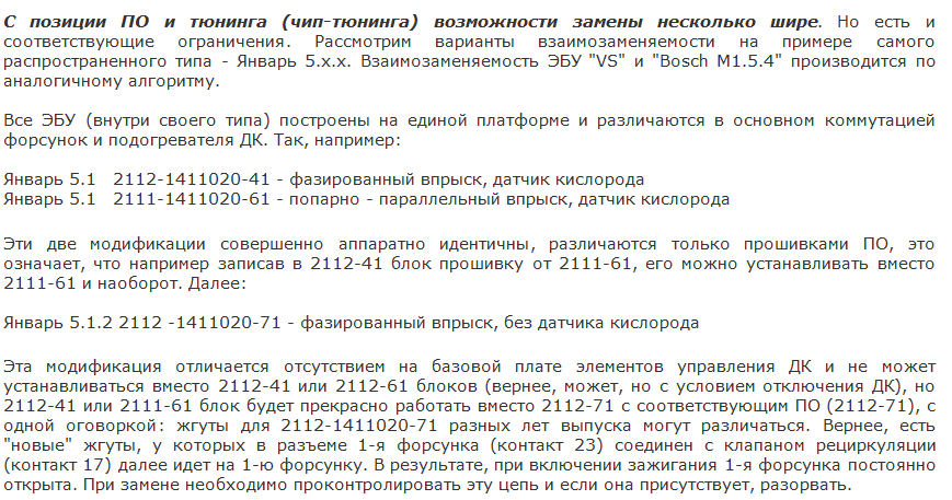

Попал в руки блок я5.1 (61) 2000г.вып., как изветно от 41го ничем неотличаеться. Заливаю туда 35ю прошивку, машина незаводиться, заливаю 16ю, всё ок. первый раз с таким столкнулся что 5.1 нехочет работать даже с серийкой последней. Разобрал, смотрю микросхемы драйверов форсунок "моторолла", в остальном всё так же. В чём секрет может быть?
  • 2 недели спустя...
Почти не отличаются только 41-й и 71-й (разница в датчике кислорода).61-й отдельная песня.
Да нет там никаких песен...
Отличаются ли блоки 2111 5,1-71 от 2112 5,1 -41 ??? взаимозаменяемы ?
Если Вы про отмеченные говорите, то не взаимозаменяемые..
  • 1 месяц спустя...
2111 5,1-71 от 2112 5,1 -41 не взаимозаменяемые проверено...
Блок 2111 - 5.1.1-71(с родной ) и с прошивкой от 2112 работать не будет, а вот 2112-5.1-41 и 2111-5.1-61 в 2111(одновременный впрыск) и прошивкой от Я 5.1.1-71 J5v13i02 прекрасно работают.
Блок 2112 - 5.1.2-71 работает как со своей G26 так и от 41 блока, а вот с прошивкой от 2111-5.1.1-71(J5V13I02) уже не работает(проверено).
