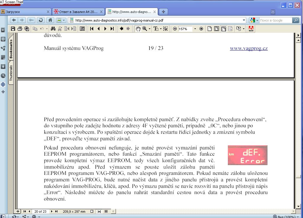

Проблема такова, пришел прибор (SuperVAG K+CAN) решил проверить на своем авто, зашел в менюшку, потом прочитать ПИН, ну и прочел, щиток перезагрузился и в результате имеет надпись на приборке Def. вместо дневного пробега и моргающий ключ...... Епром приборки вроде прочелся, но понять не могу что с ним не то.....(прилогаю). Помогите вылечить авто.

Этот фокус не пройдет. Правильно Автосантехник пишет. Криптопанель. Суши весла - ищи донорскую панель, но обязательно с известным ПИНом. Посчитать его по дампу врят ли кто-то сможет. Или комплект ищи - щиток-моторник. Оттуда пин выдернешь.
Область пробега вроде цела в твоем дампе - увалил что- то ниже..
пробег такой? 111685?
