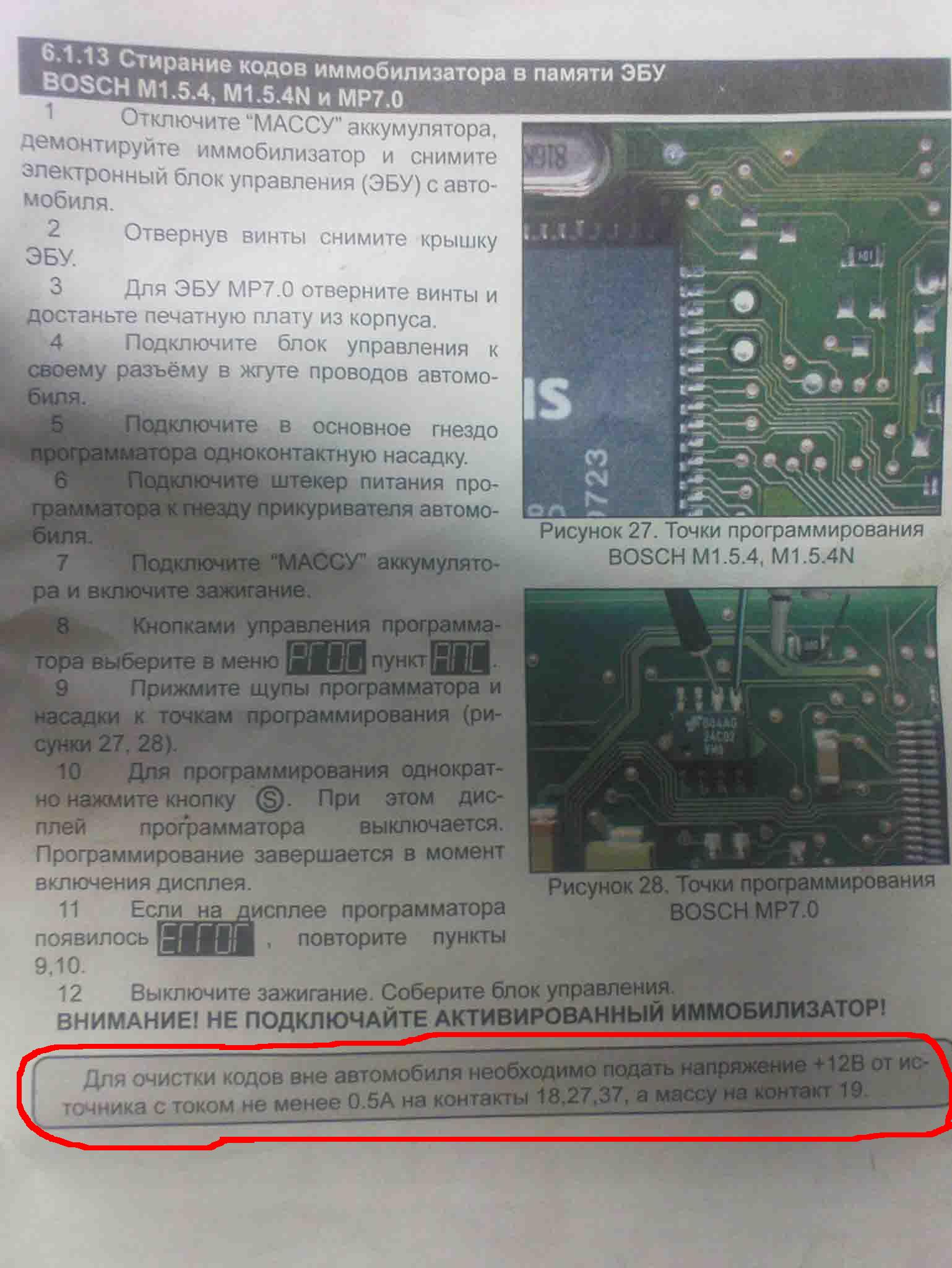

Очистить EEPROM.
Удалил иммо. Еще вопрос можно ли на столе подключив блок к лодырю и в режиме ДИАГНОСТИКА очистить еепром программатором ПО-4? Блок не завалю?
нет очистить нельзя!

выпаять микру 24СХХ и любым прогером просто стереть ее.
Я, обычно делаю это, прогером Xeltek и прищепкой..
Я просто хотел узнать порой очень не удобно корячиться с ПО-4 в салоне авто с подключеным ЭБУ. Подключив блок на столе к комбилоадеру в режиме ДИАГНОСТИКА и нажав ЗАХИГАНИЕ я думал ЭБУ обеспечен питанием и ПО-4 мохно очистить еепром. Обьясните пожалуйста почему нельзя?Я новичек и с теорией в чипе слабоват :3_8_14:
Изменено пользователем ЮрСаныч
В хэлпе к ПО-4 всё написано.Зачем Вам комбик,там четыре провода подключить нужно.

А есть проще решение....Выпаиваеш микросхему 24с02 и всё...Так делал много раз, когда не было Комбилоудера.
Чем проще то?
Снять блок , разобрать, разогреть станцию или паяло, выпаять и потом запаять, да еще и микруху иметь надо.
Или подать питание и 2 щупа приткнуть.

Обновлю тему. Сегодня принесли мп7.0 убрать иммо,я заменил еепромку на новую 24с02 в итоге машина не заводится и ошибка P1640. В дампе новой еепром одни FF,старую увы бросил в детали и не нашел. Должен ли блок завестись с FFками в дампе?. Кроме инфы о иммо если ли какая нибудь влияющая на запуск инфа???
На новой FF не заведется, нужно не обученый.
Нашел дамп завтра попробую. Спасибо!
Короче новая еепром не везде прокатывает. Нашел дамп ноиммо залил программатором впаял и машина заработала.
Не знаю, прописал все FF не выпаивая, заработало...
