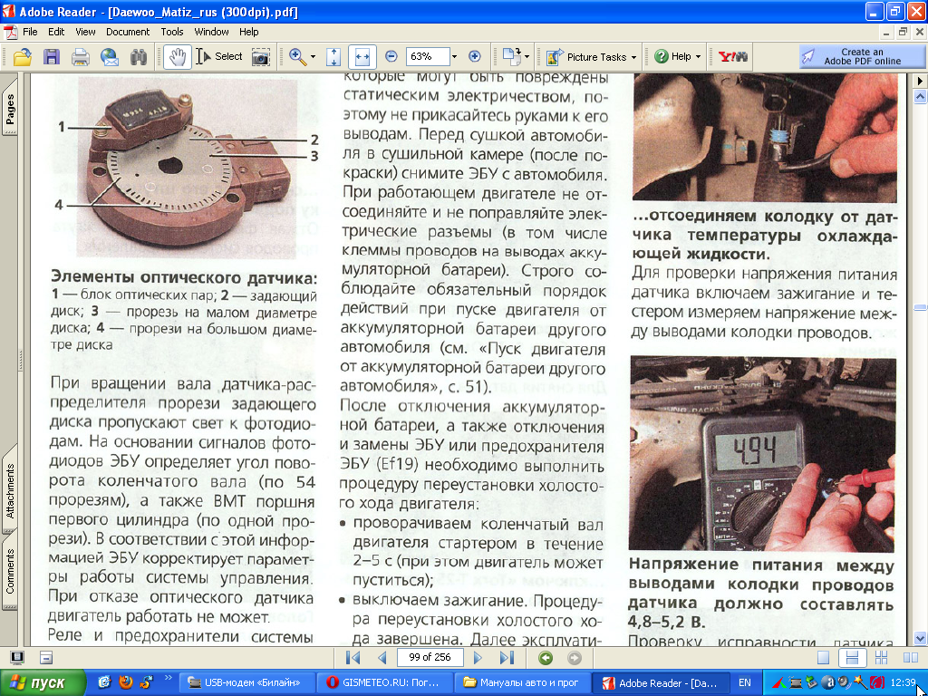

А получается,что ДПКВ и ДПРВ считывает с оптического датчика Холла в трамблёре.
Опубликовано (изменено)
Что-то не связывается.., ДПКВ - индуктивный, ДПРВ - на эффекте "Холла", лана поковыряюсь в мануалах.. Кстати, что за двигатель и ЭБУ?
Изменено пользователем Yaroha
Матиз 2005г.вып.,ДВС-0,8 л,АКПП,контроллер-Siemens.
По поводу датчика нашел в книге
