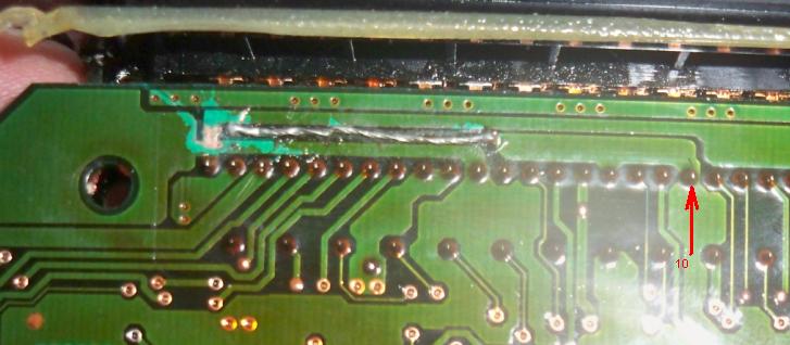

Не востонавливая дорожки эбу прошиваеться без проблем но на диагностики эбу не видет .
Меряю напряжения на зелёной точке 5v (изоброжения прикрепрены) востанавливаю дорожку
напряжения на зелёной точке падает до 2v и грееться TLE 4267. Эбу не ставилось на машину
Возможно было переплюс.

Там где перемычка с одной стороны масса а с другой +5v показывает при соеденение грется TLE4267 и падает напряжение то есть получаеться кз
Включаю диагностическую программу потключаю блок дорожка разорвана программа блока не видет но если кратковремено соединить перегоревшую дорожку,
программа сразу видет блок
выскакуют две ощибки 0601 ошибка ПЗУ и 0612 ошибка сброса процессора
Но с разорваной дорожкой блок прошиваеться без проблем!!

Скорее всего вылетел драйвер главного реле и бензонасоса, с микасами так же мучаюсь, попробуй выпаяй его и если токопотребление придет в норму где то 0.15 А то на замену.
Не это не переплюс,пытай хозяев,так они датчик температуры проверяли перемычкой,заработает или нет вентелятор
