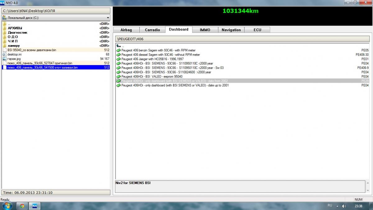

Опубликовано 2 февраля, 200917 г. comment_7113 в дампе 310000 в BSI порядок дневной в норме в одометре 999999 Ссылка на комментарий https://www.auto-bk.ru/forum/topic/1216-peugeot-406-%D0%BF%D0%BE%D1%82%D1%80%D0%BE%D0%B3%D0%B0%D0%BB-bsi-%D1%82%D0%B5%D0%BF%D0%B5%D1%80%D1%8C-999999/ Поделиться на другие сайты Поделиться Поделиться сообщением

Опубликовано 6 сентября, 201312 г. comment_468444 Парни, помогите, такая же ситуёвина. Был Пежо 406 2001 г.в. Панель VDO, bsi valeo. Был пробег 527047 км, поставил 541500, bsi не трогал. В итоге все девятки. Авто заводится, едет. Как исправить? естественно не бесплатно. Дампы есть Дампы пежо_406_панель_93с66_527047 оригинал.bin пежо_406_панель_93с66_541500 этот заливал.bin BSI 95040_со всеми девятками.bin Ссылка на комментарий https://www.auto-bk.ru/forum/topic/1216-peugeot-406-%D0%BF%D0%BE%D1%82%D1%80%D0%BE%D0%B3%D0%B0%D0%BB-bsi-%D1%82%D0%B5%D0%BF%D0%B5%D1%80%D1%8C-999999/#findComment-468444 Поделиться на другие сайты Поделиться Поделиться сообщением

Опубликовано 7 сентября, 201312 г. comment_468727 подтверждаю. в доске 1014114 я думаю вопроса можно было не задавать а достаточно было почитать эту самую тему Ссылка на комментарий https://www.auto-bk.ru/forum/topic/1216-peugeot-406-%D0%BF%D0%BE%D1%82%D1%80%D0%BE%D0%B3%D0%B0%D0%BB-bsi-%D1%82%D0%B5%D0%BF%D0%B5%D1%80%D1%8C-999999/#findComment-468727 Поделиться на другие сайты Поделиться Поделиться сообщением

Опубликовано 9 сентября, 201312 г. comment_469452 эволюция с шиномонтажников сразу в мотальщики Самый умный? Сегодня пол Москвы объездили - никто не сделал. Ни энигма, ни DP3, ни один калькулятор. Правильный пробег определяет только NYO, но только толку от этого мало, заливаешь исправленный дамп - либо прочерки, либо все 999999. В итоге родной дамп залили, BSI обнулили и уехал клиент со старым пробегом Изменено 9 сентября, 201312 г. пользователем barimor Ссылка на комментарий https://www.auto-bk.ru/forum/topic/1216-peugeot-406-%D0%BF%D0%BE%D1%82%D1%80%D0%BE%D0%B3%D0%B0%D0%BB-bsi-%D1%82%D0%B5%D0%BF%D0%B5%D1%80%D1%8C-999999/#findComment-469452 Поделиться на другие сайты Поделиться Поделиться сообщением
Опубликовано 9 сентября, 201312 г. comment_469505 дак вы заливаете то что NYO поправил?....так не пойдет....она весь дамп свапает...а нужно только пробег... Ссылка на комментарий https://www.auto-bk.ru/forum/topic/1216-peugeot-406-%D0%BF%D0%BE%D1%82%D1%80%D0%BE%D0%B3%D0%B0%D0%BB-bsi-%D1%82%D0%B5%D0%BF%D0%B5%D1%80%D1%8C-999999/#findComment-469505 Поделиться на другие сайты Поделиться Поделиться сообщением
