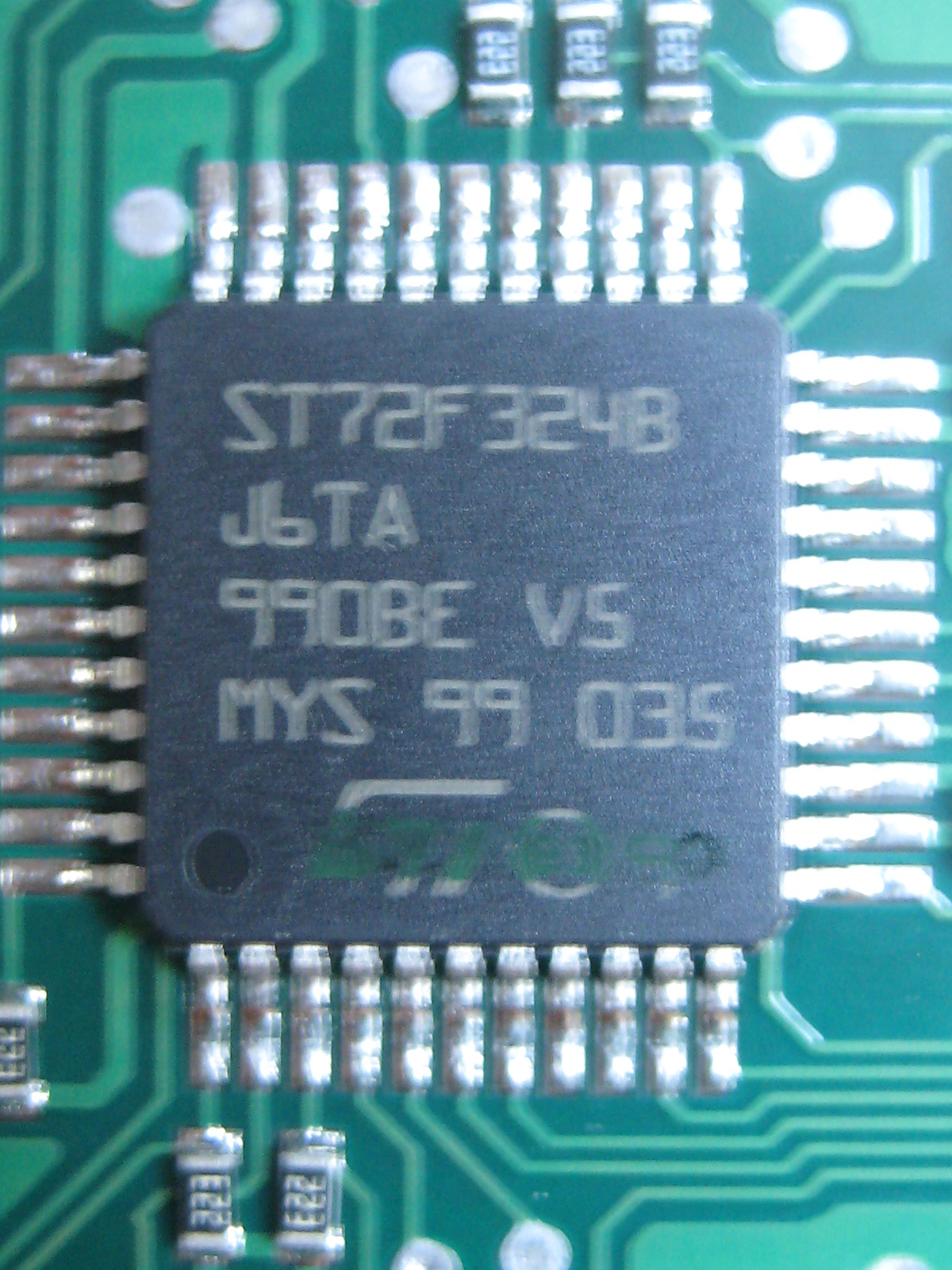

Опубликовано 14 августа, 201114 г. comment_199011 не подскажете какой процессор там стоит,по фоткам не разборчиво и блока под рукой нет посмотреть Ссылка на комментарий https://www.auto-bk.ru/forum/topic/12176-%D0%B1%D0%BB%D0%BE%D0%BA-%D0%BE%D1%82-%D0%BF%D1%80%D0%B8%D0%BE%D1%80%D1%8B/#findComment-199011 Поделиться на другие сайты Поделиться Поделиться сообщением
Опубликовано 14 августа, 201114 г. comment_199023 Вот 2170-3763040 блок норма.rar Схема и переделка.rar Ссылка на комментарий https://www.auto-bk.ru/forum/topic/12176-%D0%B1%D0%BB%D0%BE%D0%BA-%D0%BE%D1%82-%D0%BF%D1%80%D0%B8%D0%BE%D1%80%D1%8B/#findComment-199023 Поделиться на другие сайты Поделиться Поделиться сообщением
