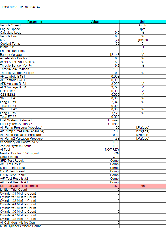

Опубликовано 17 августа, 201312 г. Сегодня делал такой 13 года. Решил побаловаться VCI и посмотреть дубли. В ABS не нашел, А вот в двигателе ....в текущих параметрах обнаружил вот это... Текущий пробег был 7189. Была ещё одна строка с пробегом 7070 км, но стёрлась прямо в программе. Причём стёрся не пробег, а именно вся строка. Там было что-то насчёт DTS. Вот такое вот кино. Никто синий лак не пробовал имитировать? Поделитесь рецептом.

Опубликовано 18 августа, 201312 г. Сегодня делал такой 13 года. Решил побаловаться VCI и посмотреть дубли. В ABS не нашел, А вот в двигателе ....в текущих параметрах обнаружил вот это... Нормально. Для нового авто актуально :-).
Опубликовано 18 августа, 201312 г. баян, со всех свежих тойот клемму с батарейки сдергиваем. Синий лак - цапонлак + паста от авторучки, правда цвет редко попадается Изменено 18 августа, 201312 г. пользователем Xor
