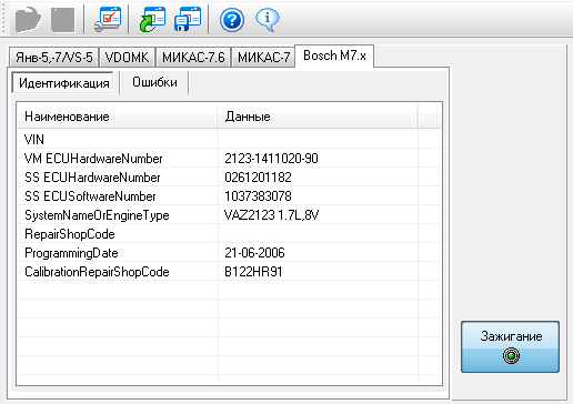

Ну почему же, флеш читает, еепром только с доработкой..
