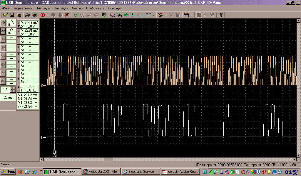

djl Опубликовано 30 сентября, 2010 Опубликовано 30 сентября, 2010 Попросили с соседнего сервиса помочь разобраться. Плохо заводится, глохнет. Из ошибок постоянно появляется p0340 ДПРВ. По NATS-у все в норме. Проводка датчика в норме, осциллограммы с колена и распреда прикладываю. Давление топлива в норме, питания и массы на ECU стабильные. Проблема с ВВ системой. Питание и масса на катушках стабильные, а вот сигнал с ECU идет не всегда, при чем на все катушки. Подозрения на неисправность ECU или неверные фазы ГРМ. Вопросы: 1. В литературе описано что при ВМТ 1 цилиндра (оранжевая метка на цепи внизу) метки распредвалов имеют одинаковый зеркальный угол наклона, на данном а/м имеем то что на приложенном рисунке. Нормально ли это? 2. При рассинхронизации сигналов ДПКВ и ДПРВ сигнал на ВВ катушки при прокрутке стартером подаваться должен?
leon317 Опубликовано 1 октября, 2010 Опубликовано 1 октября, 2010 Попросили с соседнего сервиса помочь разобраться. Плохо заводится, глохнет. Из ошибок постоянно появляется p0340 ДПРВ. По NATS-у все в норме. Проводка датчика в норме, осциллограммы с колена и распреда прикладываю. Давление топлива в норме, питания и массы на ECU стабильные. Проблема с ВВ системой. Питание и масса на катушках стабильные, а вот сигнал с ECU идет не всегда, при чем на все катушки. Подозрения на неисправность ECU или неверные фазы ГРМ. Вопросы: 1. В литературе описано что при ВМТ 1 цилиндра (оранжевая метка на цепи внизу) метки распредвалов имеют одинаковый зеркальный угол наклона, на данном а/м имеем то что на приложенном рисунке. Нормально ли это? 2. При рассинхронизации сигналов ДПКВ и ДПРВ сигнал на ВВ катушки при прокрутке стартером подаваться должен? А про машину больше информации, двигатель? Нижняясослиллограмма, не правильная...
djl Опубликовано 1 октября, 2010 Автор Опубликовано 1 октября, 2010 Про машину у меня пока и у самого инфы не много, 2004, автомат, большего мне пока сказать не смогли :) Осциллограммы по отдельности правильные (см рис. из ESMа) А вот вместе?
