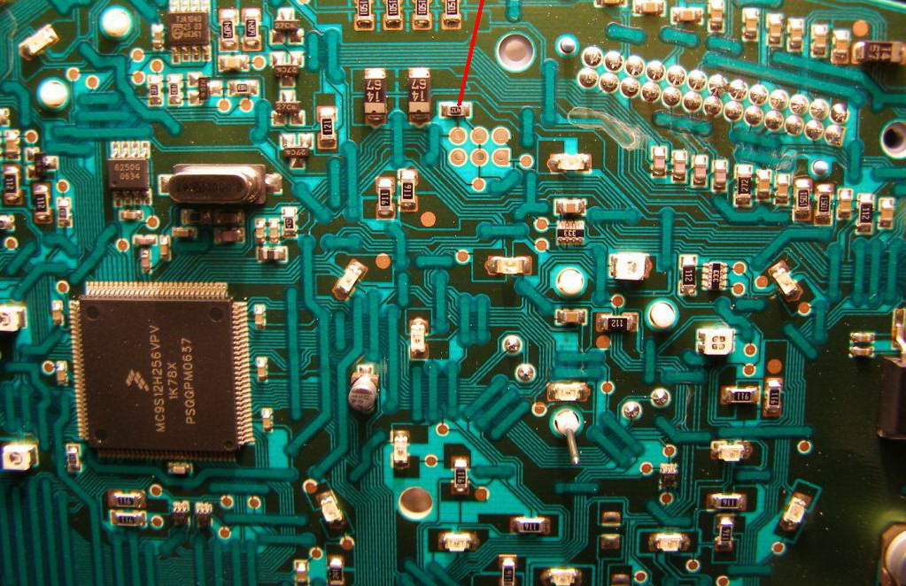

Ford Fusion 2006, 1.4, механика, без бортового компа. Одометр visteon 3:06 DOKTA VP6S6F-10E853-AB после вмешательства перегорели дорожки. Где найти фото платы для сравнения?

вот что есть

на этом же месте разводы какието... может тосол или электролит попадает туда?

Спасибо за фотку, очень помогла. Теперь завелась бы. А на второй фрагмент фотка есть?
