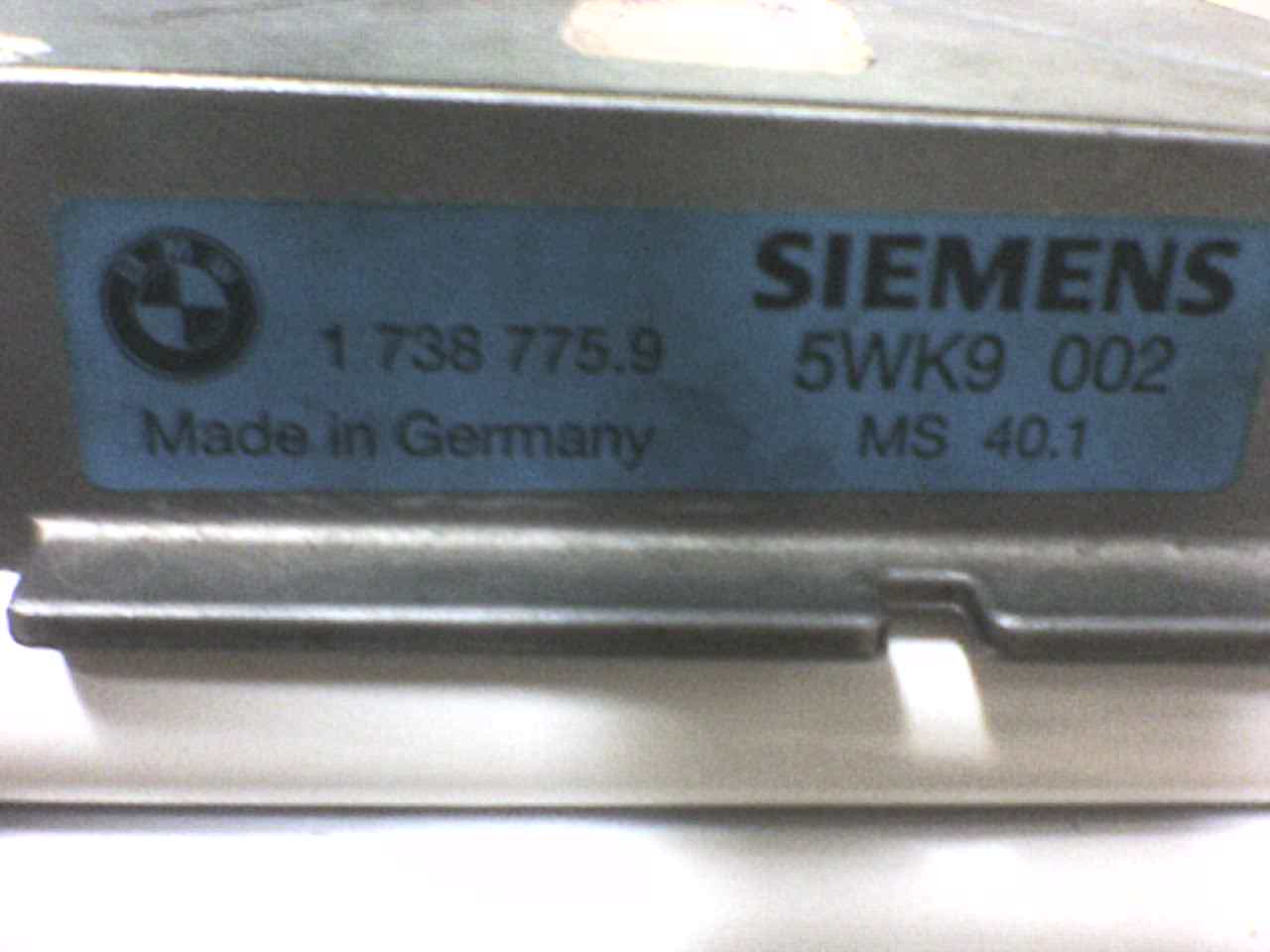

Опубликовано 4 октября, 201015 г. Привет всем, глянте пожалуста фотку кто делал... попросили выслать блок для даного авто,БМВ 320I , 93 года. а на моем блоке наклейка 96ой стоит.... 93 год как бы старый но нумерация таже что и на моём(96 год) не знаю прада ли это значит в 93 году уже с иммо шло? если так то в чем он сидит...блок не разбирается легко, не хотелось бы кавырятся напрасно мож кто нибудь менял подобные блоки на БМВ... как там по иммо ?? благадарен за любую подсказку Изменено 4 октября, 201015 г. пользователем camapa
Опубликовано 5 октября, 201015 г. С 95го на всех стоит,до этого только как опция.Иммо если есть,то находится над ногами пассажира(за бардачком) в алюминевой коробочке.По замку зажигания, на старой, сразу видно есть ли катушка.Номера, если помню,будут одинаковые,что с иммо, что без.Подключай диагнозу и всё станет ясно.
