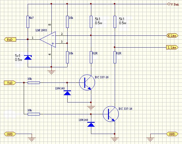

Опубликовано 5 октября, 201015 г. KL.rar У меня работает с KL-адаптером на COM-порт в WIN-98. До 06.2000г берёт. дальше не пробовал Работает с этим
Опубликовано 5 октября, 201015 г. Автор Спасибо за схемку! Завтра посмотрю аналоги транзисторов, а то у нас российских деталей днём с огнём как говорится. Я тут тоже одну схемку нашёл незнаю пойдёт ли???
Опубликовано 6 октября, 201015 г. BC547,BC557.Линию L-line можеш неделать-она не используется. Привет KARLSHORSTу
Опубликовано 6 октября, 201015 г. Автор А СОМ порт обязательно, а то на ноуте только USB? Зато есть хороший usb-com конвертер, еепром программатор через него работает на ура но не факт, что и с K-Line получится.

Опубликовано 7 октября, 201015 г. Автор через сом порт и под win98 . Ну нет в моём ноуте СОМ порта и винда стоит семёрка и как не крути, а решение вопроса искать надо потому и спрашиваю везде. А почему именно под win98, под хр не работает или губит панель? Если просто не работает то я ничем не рискую, соберу шнурок и попробую.
Опубликовано 11 октября, 201015 г. Ну нет в моём ноуте СОМ порта и винда стоит семёрка трудновато будет смотать с такими параметрами, я такие машины делаю из под ДОСа, гружусь с загрузочной дискеты (или с диска) считываю прошивку, редактирую в ХР и заливаю обратно в досе, адаптер простой на двух транзистарах должен работать через эмулятор
Опубликовано 21 октября, 201015 г. Автор М-да! прога "sharan ..." не работает через конвертер. Придётся для этих целей свой старенький ноутбук реанемировать.
