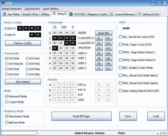

Опубликовано 10 февраля, 201511 г. comment_735558 Раскопаю тему)))) По ключам слаб, увы! Спрос редкий. но интерес есть.... Клиенту нужен второй ключ, взамен утерянного. Авео 13 года, мотор 1.6. В Сканматике вроде как заявлена работа с ключами- програмирование ключей, перевод в нейтральное положение Смогу я сделать дубликат? Есть еще зед булл мини... Ссылка на комментарий https://www.auto-bk.ru/forum/topic/12804-%D1%81hevrolet-aveo/#findComment-735558 Поделиться на другие сайты Поделиться Поделиться сообщением
Опубликовано 10 февраля, 201511 г. comment_735561 Раскопаю тему)))) По ключам слаб, увы! Спрос редкий. но интерес есть.... Клиенту нужен второй ключ, взамен утерянного. Авео 13 года, мотор 1.6. В Сканматике вроде как заявлена работа с ключами- Смогу я сделать дубликат? Есть еще зед булл мини... Cудя по году выпуска у Вашего клиента Aveo-Т300. Сканматик поддерживает работу с иммо только старых моделей (Т200,Т250). Дубликат hitag2 этим оборудованием не сделаешь. Ссылка на комментарий https://www.auto-bk.ru/forum/topic/12804-%D1%81hevrolet-aveo/#findComment-735561 Поделиться на другие сайты Поделиться Поделиться сообщением
Опубликовано 10 февраля, 201511 г. comment_735564 акуратнее ,смотри не снеси то что есть Ссылка на комментарий https://www.auto-bk.ru/forum/topic/12804-%D1%81hevrolet-aveo/#findComment-735564 Поделиться на другие сайты Поделиться Поделиться сообщением
Опубликовано 10 февраля, 201511 г. comment_735584 акуратнее ,смотри не снеси то что есть Недописал- А то будет как в прошлый раз Ссылка на комментарий https://www.auto-bk.ru/forum/topic/12804-%D1%81hevrolet-aveo/#findComment-735584 Поделиться на другие сайты Поделиться Поделиться сообщением
Опубликовано 11 февраля, 201511 г. comment_735656 Стесняюсь, спросить-а что было в прошлый раз?))) Дубликат hitag2 этим оборудованием не сделаешь. Zed Bullом то же не сделать? А для чего тогда эта вкладка? Ссылка на комментарий https://www.auto-bk.ru/forum/topic/12804-%D1%81hevrolet-aveo/#findComment-735656 Поделиться на другие сайты Поделиться Поделиться сообщением
Опубликовано 11 февраля, 201511 г. comment_735666 А попробуй Zed Bullом прочитать рабочий ключ и все поймеш Ссылка на комментарий https://www.auto-bk.ru/forum/topic/12804-%D1%81hevrolet-aveo/#findComment-735666 Поделиться на другие сайты Поделиться Поделиться сообщением
