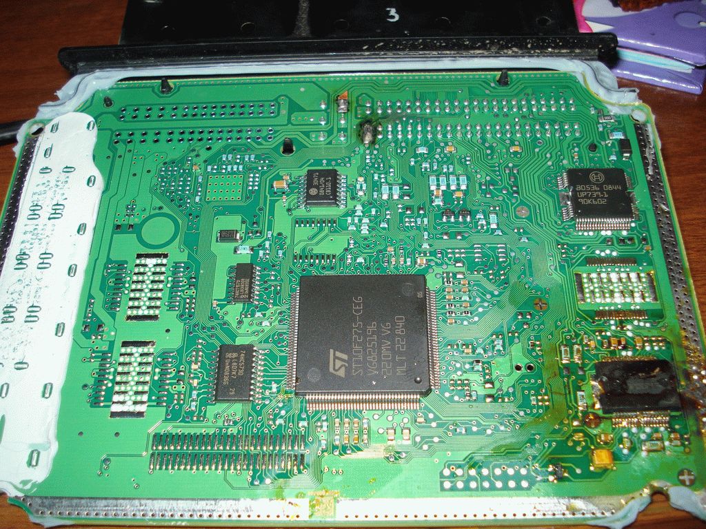

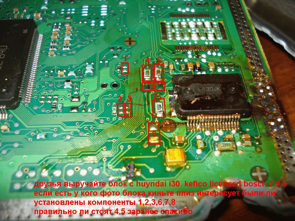

Опубликовано 12 октября, 201015 г. comment_115039 hyundai i30 2009 после аварии блок эбу kefico licensed bosch m7.9.8 микросхему управления питанием грел (а у нее под ногами мощный типа poxypola состав) и стащило пинцетом ее на обвязку) огромная просьба если есть фото платы kefico ( чтбы посмотреть на элементы обвязки как должны стоять ) скиньте у кого есть скрины прилагаю Ссылка на комментарий https://www.auto-bk.ru/forum/topic/12890-%D0%B2%D1%8B%D1%80%D1%83%D1%87%D0%B0%D0%B9%D1%82%D0%B5-%D1%83%D0%B2-%D0%BA%D0%BE%D0%BD%D1%84%D0%B0-%D0%B8%D1%89%D1%83-%D1%84%D0%BE%D1%82%D0%BE-%D0%BF%D0%BB%D0%B0%D1%82%D1%8B-hyindai-i30/ Поделиться на другие сайты Поделиться Поделиться сообщением

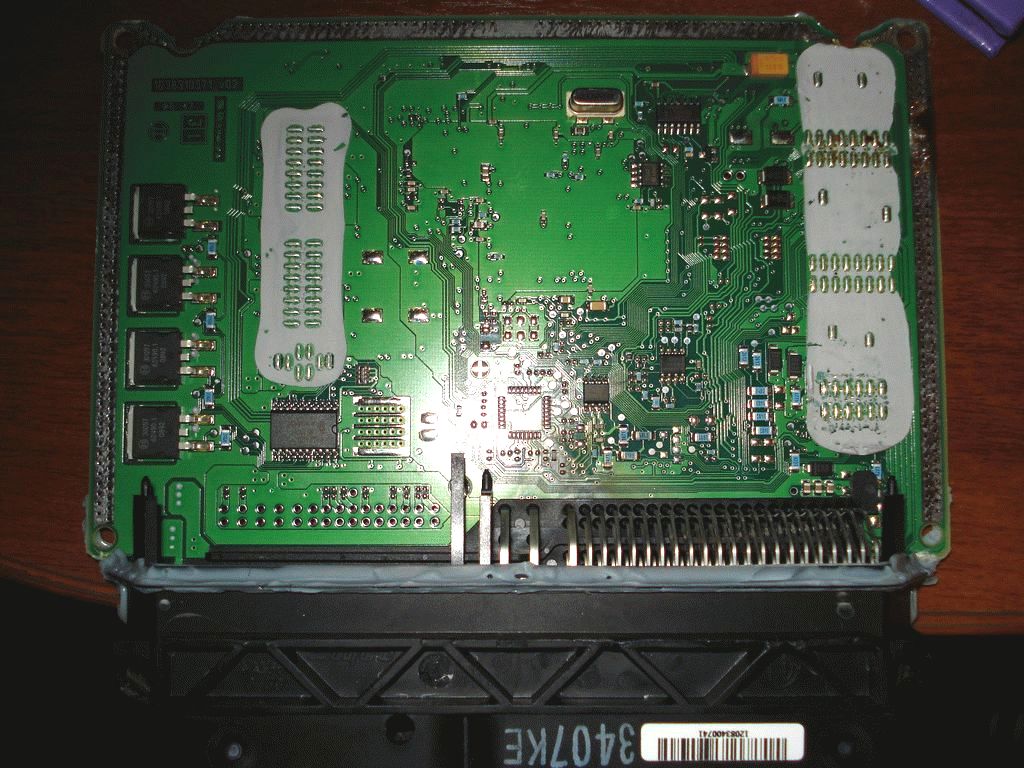

Опубликовано 12 октября, 201015 г. comment_115043 У меня в руках блок 7.9.8 от черато МТ 1,2,3- отсутсвуют 4,5,6,7 = 1002 8 = 1471 Ссылка на комментарий https://www.auto-bk.ru/forum/topic/12890-%D0%B2%D1%8B%D1%80%D1%83%D1%87%D0%B0%D0%B9%D1%82%D0%B5-%D1%83%D0%B2-%D0%BA%D0%BE%D0%BD%D1%84%D0%B0-%D0%B8%D1%89%D1%83-%D1%84%D0%BE%D1%82%D0%BE-%D0%BF%D0%BB%D0%B0%D1%82%D1%8B-hyindai-i30/#findComment-115043 Поделиться на другие сайты Поделиться Поделиться сообщением
Опубликовано 12 октября, 201015 г. comment_115048 И еще один элемент сдвинут. Ссылка на комментарий https://www.auto-bk.ru/forum/topic/12890-%D0%B2%D1%8B%D1%80%D1%83%D1%87%D0%B0%D0%B9%D1%82%D0%B5-%D1%83%D0%B2-%D0%BA%D0%BE%D0%BD%D1%84%D0%B0-%D0%B8%D1%89%D1%83-%D1%84%D0%BE%D1%82%D0%BE-%D0%BF%D0%BB%D0%B0%D1%82%D1%8B-hyindai-i30/#findComment-115048 Поделиться на другие сайты Поделиться Поделиться сообщением
