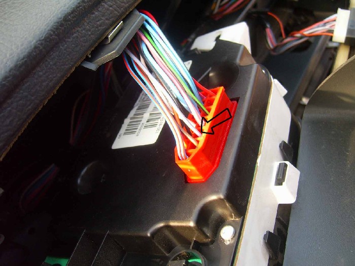

Ребята подкиньте пожалуйста схему моталки для подключения к 3-х проводному дс. на ваз 2115.и точки соединения.
ВАЗ 2115, место подсоединения.

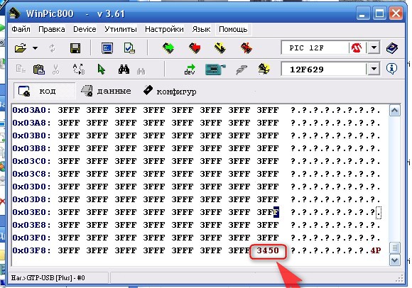

ни чего там в конфигурации трогать не надо , всё отлично льётся и работает
проверь последний байт проца может константу внутреннего генератора стёр

Какой из этих двух дампов рабочий?
3.rar
4.rar
3.rar
4.rar
лей вот эту проверена

Оба дампа рабочие. 4-й отличается от 3-го плавным снижением частоты......
SanSanych спасибо за подсказку! :AllSmail (6):
