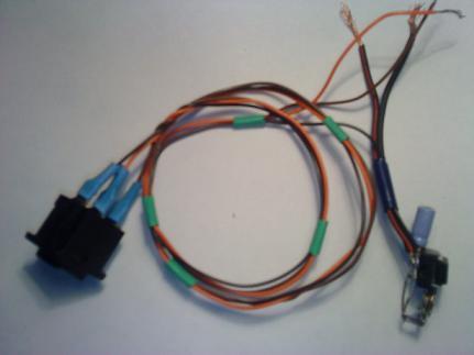

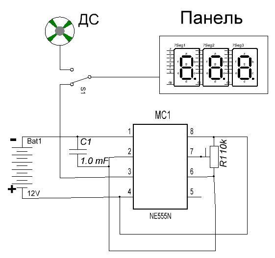

Я могу. Кто сможет сделать проще - буду очень удивлен (см. схему и фото). Количество радиодеталей - 3, не считая проводов, одна панель для м/сх, один переключатель режимов. Данное устройство уже 5 лет устанавливаю на все виды автомобилей. Собрал его методом проб и ошибок из огромного количества различных схем. Искал наиболее простое и надежное устройство. Пять лет назад попался мне даташит на К1006ВИ1 с таблицами и схемами включения, а также формулами расчетов номиналов обвязки для разных устройств из этой м/сх. Собрал первый генератор - все заработало. Решил упростить и вместо двух резисторов повесил переменник (кто видел даташит поймет - в схеме генератора два резистора со средней точкой), он и является плавным регулятором частоты и частично одновременно скважности, а грубо частоту меняет конденсатор. Второй конденсатор с 5-й ножки не нужен. Кончно это не относится к авто с АБС - там нужны еще транзисторы и т.д.
Очень забавно, особенно то ,что собирал это устройство методом проб и ошибок,,,,Это одна из классических схем включения этой микросхемы, а их не счесть. Насчет установки на все виды авто, еще смешнее. К БОЛЬШИНСТВУ датчикам подают открытый коллектор, а насчет конденсатора к пятой ножке....., попробуй без него, особенно с зарубежными аналогами и посмотри осциллограмму -вопрос этот сразу отпадет.
