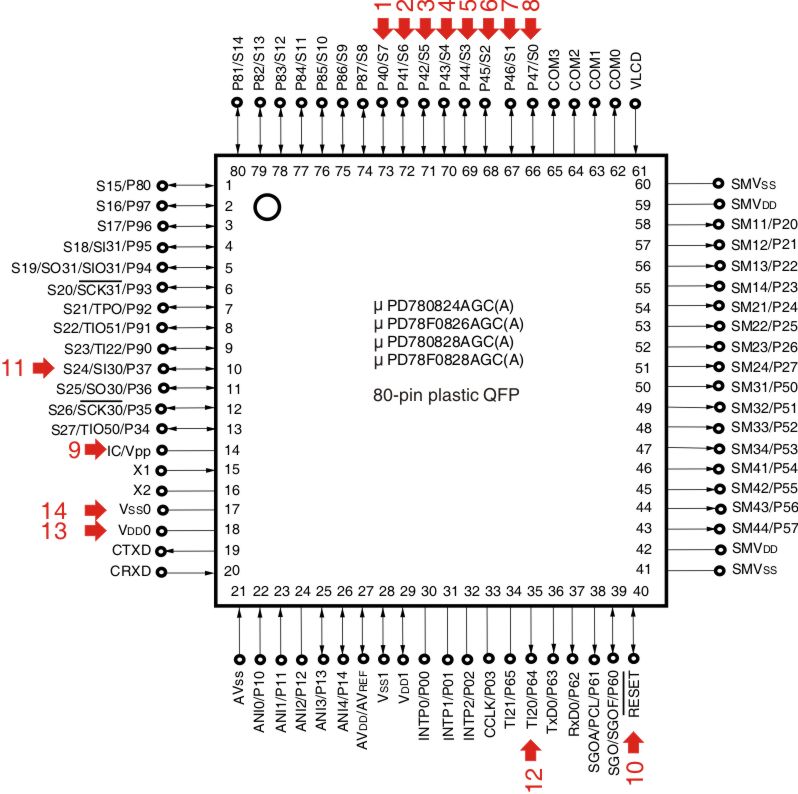

Парни кто упой читал D780828A?пол дня борюсь пишет ошибку по 9рину,ноги поднял 14,35,40,что может не так делаю?
добрый вечер . у упы когда предохранитель перегорает она ругаеться на 9тый пин, может в нем дело
панель какая скажи.
если хундайка, то выборочно, зависит от панели., или 12 пин ногу поднять или 9.
хелп в аську кинул.

Парни ну подскажите пожалуйста ноги для програмирования данного проца.
uPD78F0828 QFP-80
,Большущее спасибо,картинка помогла ,сделал на ура.Спасибо.
