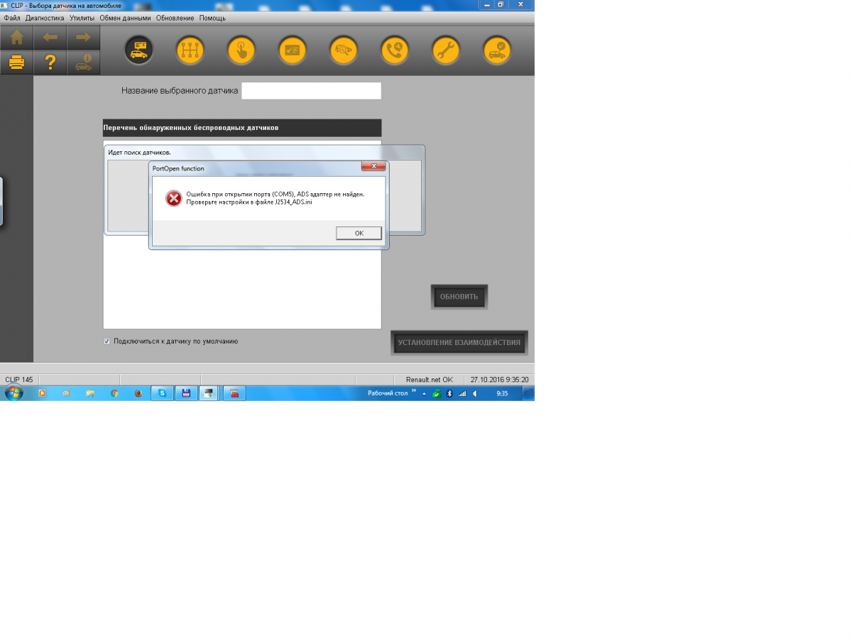

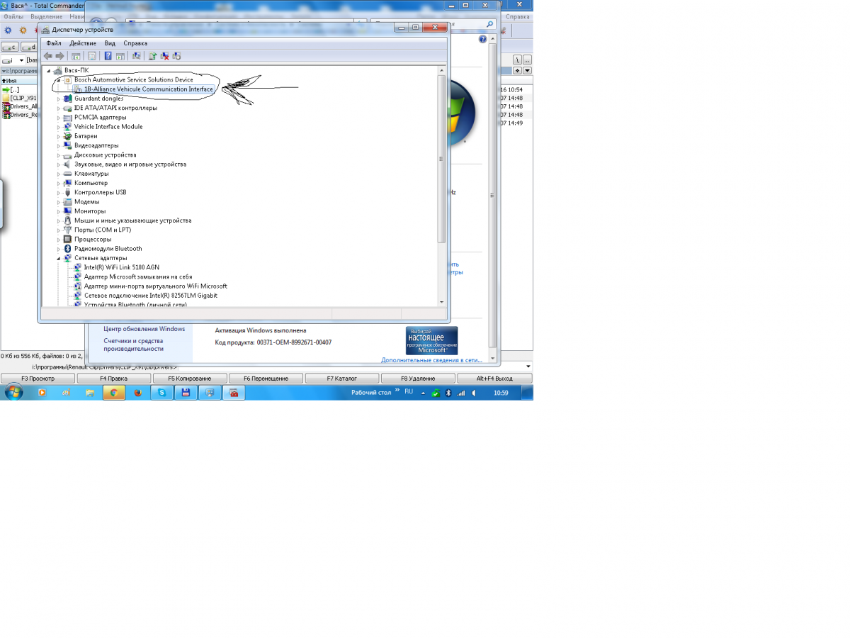

Всем привет.Подскажите что делать,бьюсь уже не один день.Клип определяется в  диспетчере но остается не видимым для клипа.На скринаех все видно. Версия программы 145,Клип каторый работает с консалом.На консале все работает без проблем.
 Я тоже сейчас ставлю клипа, тоже разбираюсь в проблемах постановки, ты на какую винду его ставишь , 7 или 8 ,32 или 64  ? может проблемма в винде?
 я тоже ставлю эту версию клипа.
 чет я у себя такого файла не нахожу, это вроде  как файл от татрикса опен порта, может какой конфликт по портам .
Изменено пользователем chernacov
Удалить устройство что на скрине вместе с драйверами. Запустить клип - должно поставиться ДВА устройства. Я так сделал две виртуалки, одна с клипом вторая с консалтом, так и не смог подружить их нормально на одной ОСи.
