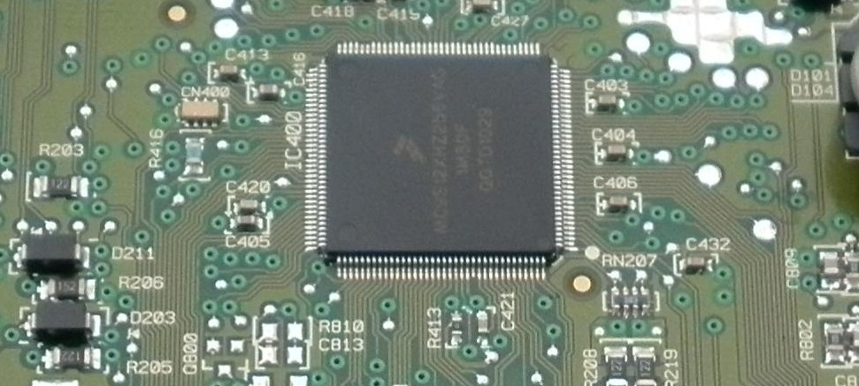

добрый день, поделитесь пожалуйста распиновкой этой доски, доска лежит бесхозная охота поглядеть что с ней
Да нормально там все дергается и выставляется,с помощью обычной стальной вилки выпрыгивают стрелы на раз,ставятся по заранее намеченным карандашем положениям,если разбирать,а так делов по контрольным точкам минут на пять,скажу по-секрету(огромному),с Х-трейлом 2010,тоже самое,те же точки,и тоже С66,удачи-))
не шутишь, на самаом деле,
там их вообщето да же две штуки, и точек то же
вот если ещё нужно :)

Спасибо за распиновку, с экономил время.
Гм... Ну вот 10 года . И хде тут С66 ?
все нисаны делаются без разбора для удобства можно снять заднюю крышку чтобы припоять перемычку
