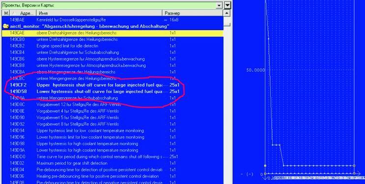

Чтобы в свое время понять работу Экусейфа, попросил товарища с купленной офф версией изменить мне мерсовский EDC16 файлик, на который у меня есть дамос, на предмет удаления ФАПа.
Оба файлика (сток и измененный) были мною сравнены в Винолс.
Что увидел? Экусейф, например, убирает доп впрыск для прожига ФАПа.
На скринах Олса, например: "Upper hysteresis shut-off curve for large injected fuel quantity", что означает "Верхний порог гистерезиса кривой для увеличения введенного количества топлива" и "Lower hysteresis shut-off curve for large injected fuel quantity", что означает "Нижний порог гистерезиса кривой для увеличения введенного количества топлива".
И еще несколько топливных карт, не буду загромождать форум. Кто захочет - сам проверит. Экусейф обнуляет диагностику фапа по давлению, обнуляет вывод на лампочку. Т.е. как-то работает в нужном направлении.
Я думаю, ее создатели занимались перед продажей какими-то экспериментами, а не просто продают кота в мешке. После этого тот же файлик был "проверен" ломаной версией, которая сделала все то же самое. Дальше - судите сами...

Пока дьюсекс молчит, отвечу я за свои слова.
С данным файлом внимательно не работал, только поправил КС, которую Экусейф сама не правит.
Но...
