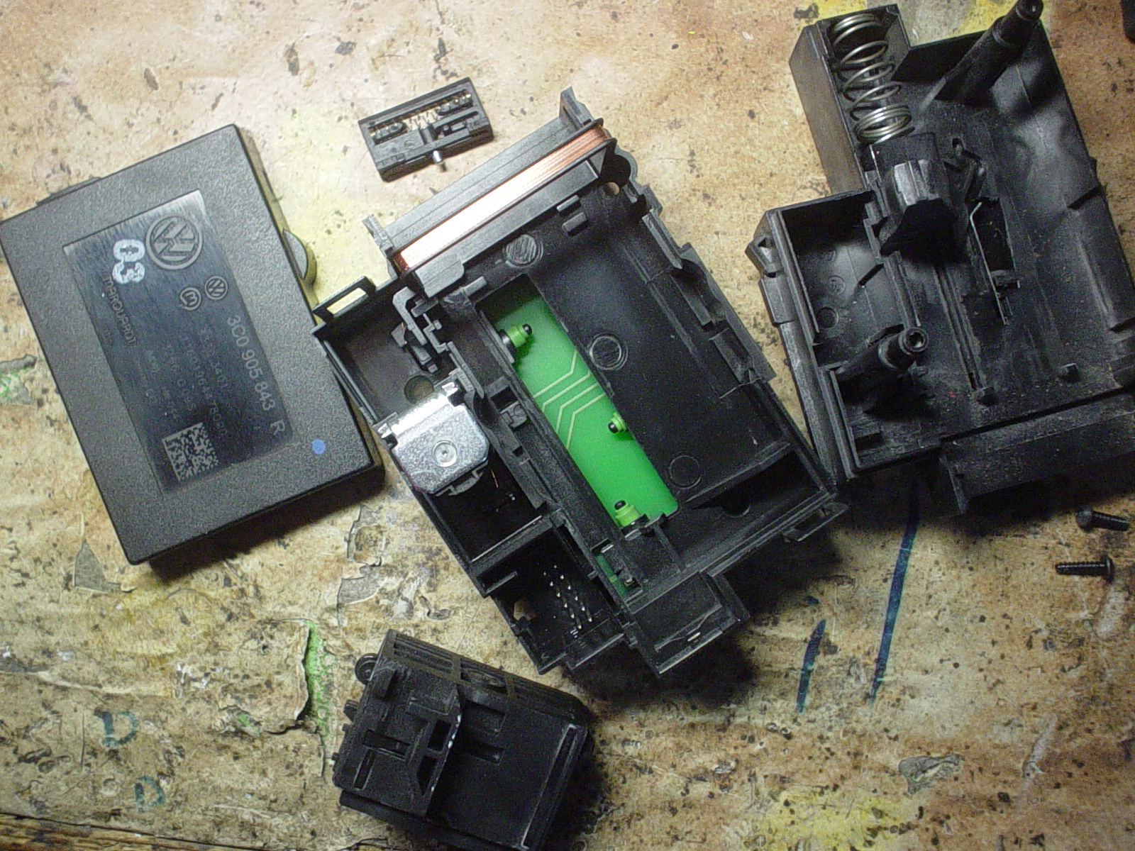

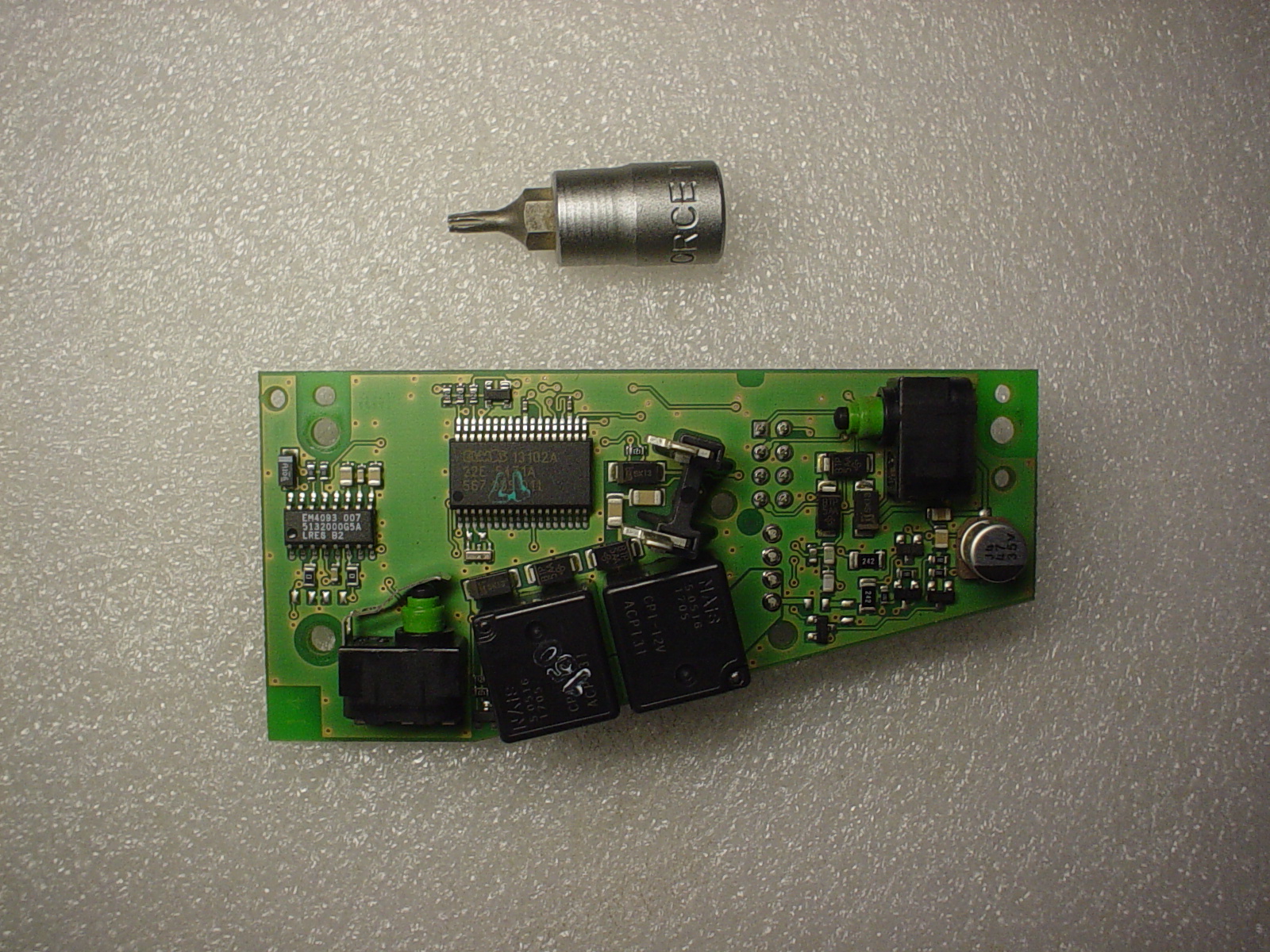

jevgensolo прав 100%., вот DSC00666.JPG сам слот для ключа, ничего важного, антенна и микрики, а вот DSC00669.JPG сама защёлка, без мехчасти. Надо поработать с механикой защёлки, кое-что убрать, кое-что смазать, проверить микрики на вшивость. Для снятия защёлки придётся только снять рулевую колонку. :36_6_2:
