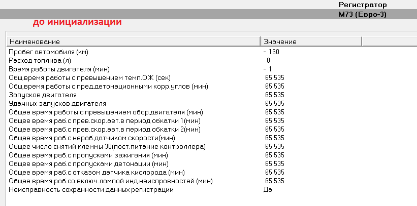

Ну посмотрел.., ВАЗ-21101 A317DA02...

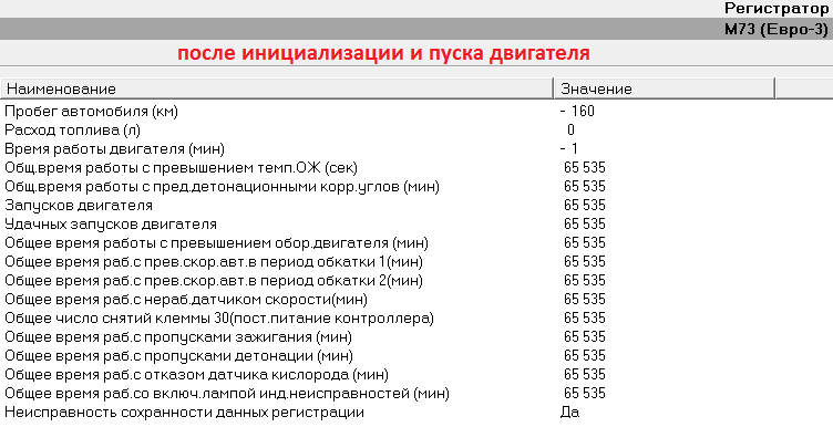

А так, после перепрошивки, вкл. зажигание, сделать инициализацию, запустить дв., дать поработать 2-3 минуты, загл. до откл. гл реле, заводим, регис запущен.
делал не однократно на 2107 RC 07 все работает!!
Это на всех М73 так регистратор активируется? И обязательно нужно перепрошивать,и что нужно перепрошивать? Просто у некоторых иммо активный,у красный ключ они не очень помнят куда сунули...
Можно по подробней про активацию....или в сцылку ткните...
Ну может на "семерке" моск особенный..
