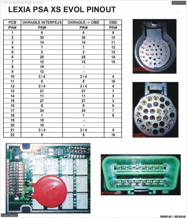

Проблема та-же самая. ни где не могу найти распиновку кабелю от OBD до платы. если у кого есть помогите плиз

Только что купил китайскую лексию, проинсталлировал программы (диагбокс и лескию), подключил железку, а программы ее не видят. При подключении лексия три раза мыргает диодом и все... в системе определяется как неизвестное устройство, имеет вид и пид раные 0x0000. При этом винда пишет что одно из устройств не опознано... Пробовал на трех разных компьютерах, все одно... Подскажите куда копать? Перешивать? Если да, то что- проц или еером-ку?

Походу D- или D+ УСБ от компа до микрухи усбн9604 потерян.
