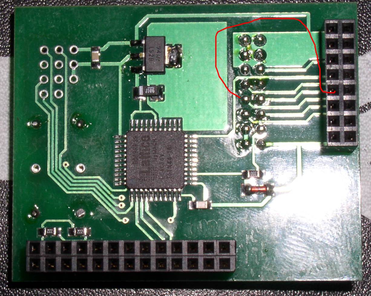

  • Судя по фото. вместо высокочастотного кабеля используются обычные провода.....По порту USB работает тоже нормально.
  • не каких доработок не нужно
  • Стоит,наверное,попробовать простое чтение микронаса и 24с32 через микронас с обходом защиты. Хотя,по всей видимости,виноват адаптер.

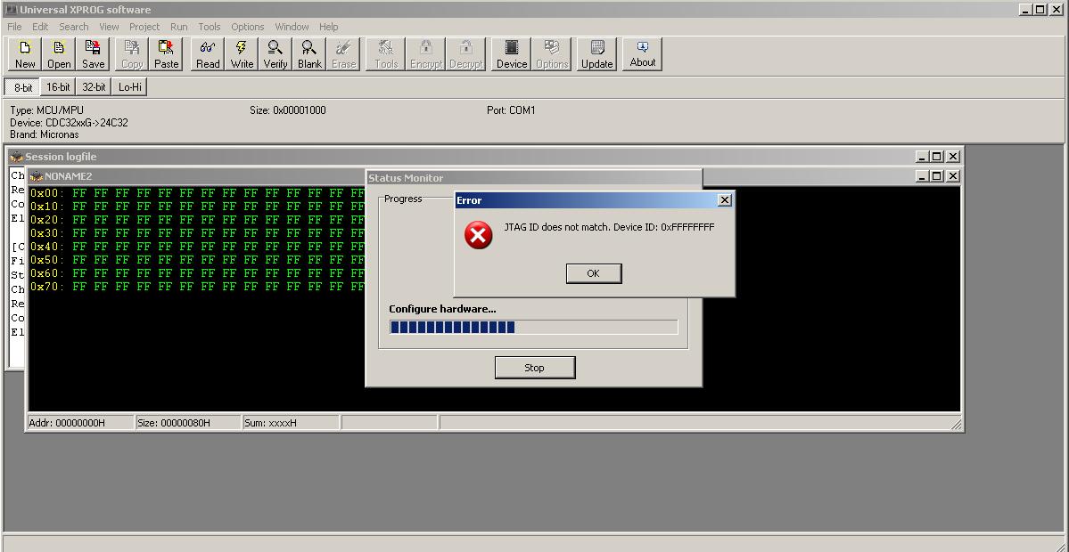

Добился загрузки 80 процентов.
[Command: Read Dashboard Data]
Start hardware......OK.
Check authorization...OK.
Read device configuration...OK.
Configure hardware...Bypass Security...OK(19)...Communication Error_1 (Time-out).
Elapsed time: 00:00:12.340
Дальше загораются 3 светодиода постоит и ошибку выкидывает

Вот этот контакт используется при програмировании. Сделайте пожалуйста фото вашего адаптера.
Вот фото...
Я уже понял что панели отличаются! Берем на заметку.
Вот скрин то что сейчас. но все равно не читает.

У меня сначала загораются все три светодиода одновременно и после этого выкидывает ошибку. :36_6_2:
Прочитал я все таки эту приборку. XPROG очень капризный прогер. К длине проводов , питанию, усб, кому, Победить удалось только через усб и только где стоит Хрюша.
